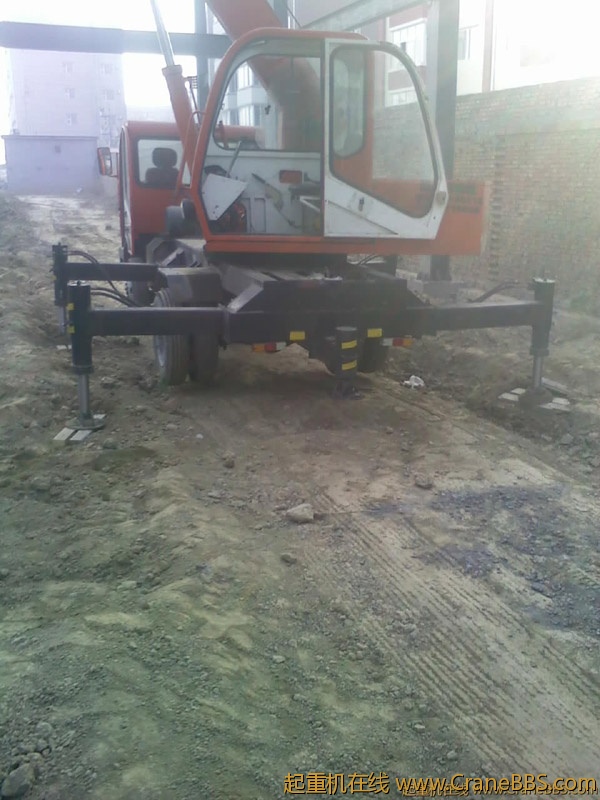

请问这个车加的后脚有什么作用?
发表于 2011-1-25 01:20 | 显示全部楼层 |阅读模式
2.jpg 请问各位大侠这个车加的这个脚有什么用处?能提高起重能力吗?如果能可以提高多少?

应该可以吧,不然加它干什么

正后方送远效果好!不过做成折叠的更好!

增加后腿强度。相当于副腿。

正后方作业时减轻对后腿的压力,底盘稳定性决定起重量时增大稳定性。

    这张图片不是我发上来的吗。。。哈哈,如果你自己有吊车的话。自己可以下回试试看。不用像他这样做先。吊一样东西在后方作业,送远一点,送到吊车车头翅起来。然后你放下重物吧。就这样做,先在支高一点车身,然后用木块放在车后面,再把车身降低一点,让木块受力。我敢保证你再次把这重物吊起来,一点不会翅车头。这样就跟图片中的做法一样,但图片中的支架是很明显向外突出一点儿了,这样会更做力。突出越多越有力。但要注意别把自己的车当神了。有时超多了会上下车分离的呀。。。。

增加后腿强度。相当于副腿
发表于 2011-1-25 10:14 | 显示全部楼层
增加稳定性~~~~~~~

要是能伸出来就更好啦。

这是自己改装的吧  三一的100吧好像是

增加稳定性
发表于 2011-1-25 17:11 | 显示全部楼层
中联的也有,我这有台350T的却把它给拆了,

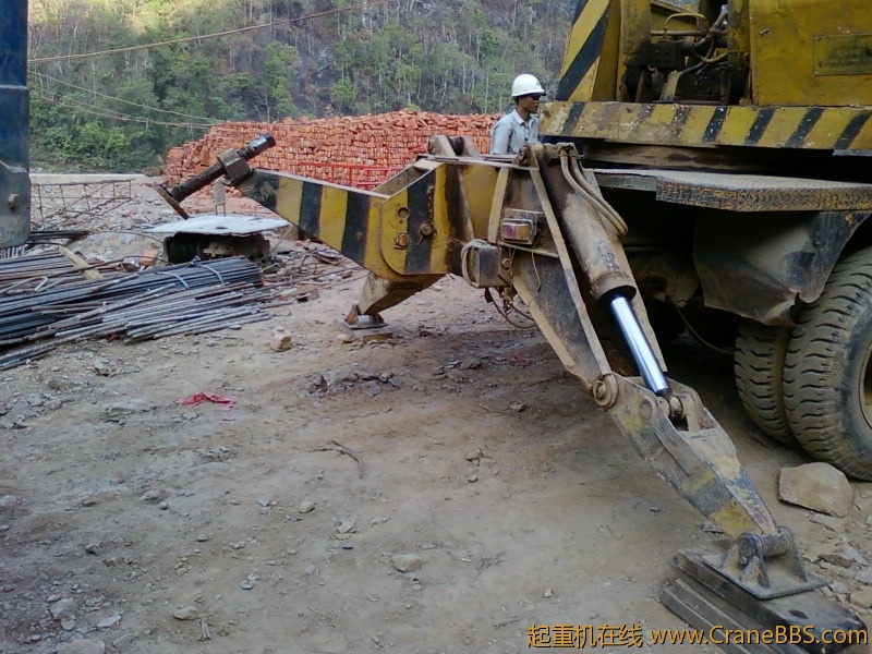

回复 17# 龙飞鳯舞

可以吊得更重..我也想加..只要3万块而已..
发表于 2011-1-25 18:32 | 显示全部楼层
对车有什么损害吗????

谢谢各位的回答,我的车就准备加,只是不知道效果如何才问问各位大侠
