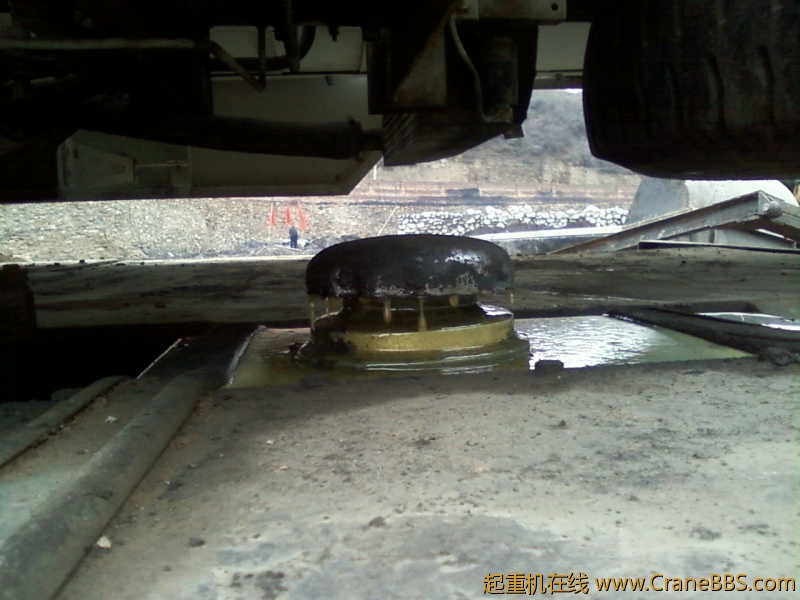

我现在也为这个问题着急呢,早上取力器跨上以后声音大的害怕,就是三联泵那响
天冷的时候油管里有“刚·刚”的声音,加油门声音更密,怠速时几乎没有
收车的时候液压油会从油箱的呼吸口冒出来,车热了以后会好点

换一下液压油滤芯,进油滤芯和回油滤芯都要换
发表于 2011-12-19 23:04 | 显示全部楼层
回复 19# 超级解放军
    你这液压油没救了..能换进快换..这废液压油还能换回点钱..买两桶长城68号液压油..贵多100左右而已..
发表于 2011-12-19 23:26 | 显示全部楼层
换吧,,已经气泡了还用?时间长了影响液压管

油太凝了或是回油滤芯堵了

说明书上写的原车加的是32号液压油
发表于 2011-12-20 10:03 | 显示全部楼层
回复 23# 金鼎
    还有进油滤芯?在什么地方装着呢

液压油有水了
发表于 2011-12-20 22:06 | 显示全部楼层
天气冷的过;不要大油门
发表于 2011-12-20 22:39 | 显示全部楼层
你的液压油是不是很久没换了
发表于 2011-12-20 22:40 | 显示全部楼层
看你的液压油都快变白色了
发表于 2011-12-21 12:15 | 显示全部楼层
回复 29# 超级解放军
   进油滤芯在液压油箱里
