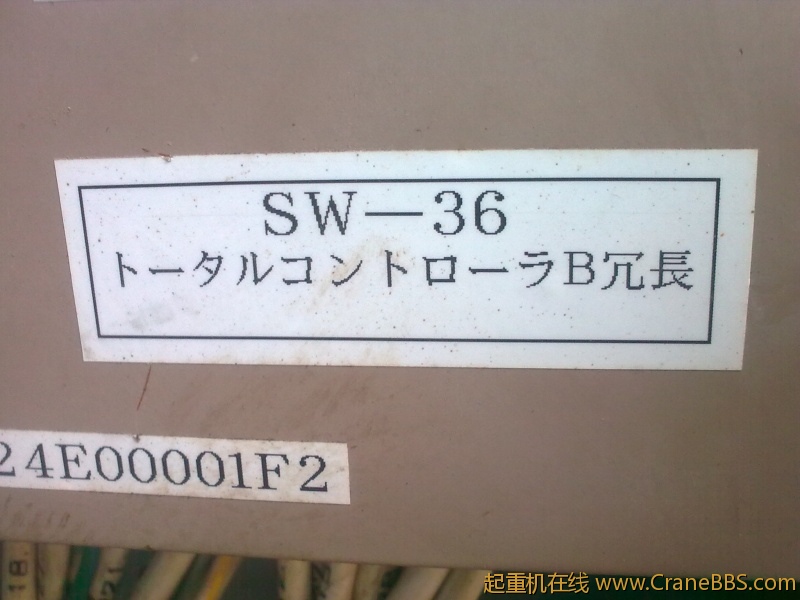

有谁能告诉我图写的是什么意思吗?
发表于 2011-1-30 11:21 | 显示全部楼层 |阅读模式
是神刚7055-2型的
神钢7055-2型
神钢7055-2型
发表于 2011-1-30 12:55 | 显示全部楼层
配电箱外侧说明贴纸。
 楼主| 发表于 2011-1-30 13:24 | 显示全部楼层
是配电箱上一个应急开关的标识
发表于 2011-1-30 13:33 | 显示全部楼层

发表于 2011-1-30 15:41 | 显示全部楼层
TOTAL  CONTROLLER (B) 全部控制器B,此機應有2台,分A,B
 楼主| 发表于 2011-1-30 16:48 | 显示全部楼层
是的,是有三台,两个A,一个B。电脑显示:全部控制器B通讯异常。请问知道是什么故障吗

 楼主| 发表于 2011-1-30 16:52 | 显示全部楼层
回复 9# landie

发表于 2011-1-31 21:46 | 显示全部楼层
首先查TOTAL CONTROLLER B 電源是否正常,通訊線路是否正常,尤其是接地,再來 A 和 B 電腦板是可交換測試,但內部ROM要固定,也就是說A板取出ROM一定要放置A的位置,只有板子交換.如此交換就可知電腦板是否有問題.
开关36 总速度控制器 ( total controller )电脑B延时
发表于 2011-2-3 11:45 | 显示全部楼层
B电脑主控制器

 楼主| 发表于 2011-2-9 22:55 | 显示全部楼层
回复 27# zcq
    谢谢!我这台是7055-2型的!吊车显示控制电脑B通讯异常!吊车付勾没有动作,需要打图上的开关。请问SF有没有在这车上碰这问题!

发表于 2011-9-23 11:45 | 显示全部楼层
36号开关是总控制器B的旁路开关。
总控制器B有故障,打开36号开关,不通过控制器直接控制小钩的动作。
换一个控制器了。
