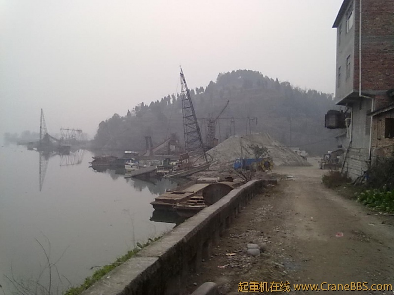

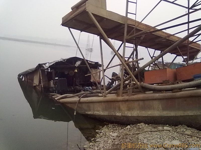

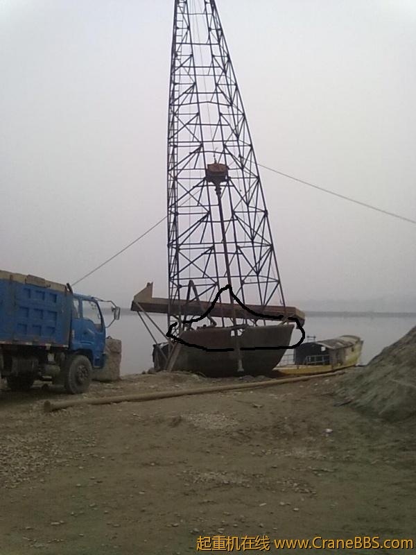

车放船头。25V5的。

现在就25的,看来只有再多拖点,后舱口露出水面就抽水。不敢拖厉害了,怕翻。

现有25吨吊车可以先把铁架子拆下来,然后吊车在船的侧面吊,能吊多重就吊多重,在用2台装载机拖拉上岸。

感觉吃水很多,危险啊,水的重量,加上离水时的增重,大点的吊车安全,跟楼上说的吊一点抽水吧先。
