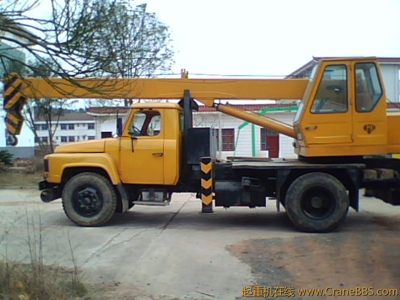

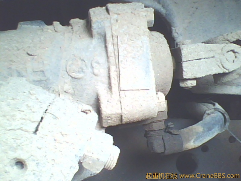

:victory:到汽配城买正宗的140-2液压助力方向套件就可以了 我的长江8T改了很好用一年了没问题 IMG0081A.jpg IMG0056A.jpg
