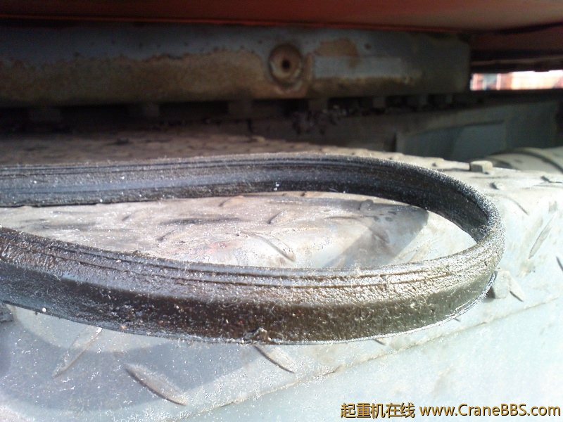

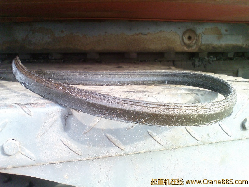

在吊车回转里拽出来的 。开始拽出1米多。后来拽出2米多。。(不是拽出来的,是自行脱落。。完全脱落。。)。 DSC00003.JPG DSC00004.JPG

这是挡黄油的胶皮,是转盘钢珠下边的东东!

对,这是一个用来密封润滑油的胶条,但是为什么拽出来我很奇怪,即使是很老的车一般也不会脱落的啊

那这个东西重要吗?我也不明白。。。都是自己脱落的。。。都是完全脱落后才发现的 。。。。

回复 3# 山东老歪
    这东西能装上去吗?只能把上车拆了才能装吗?

回复 2# 王志萍
    下边好多黄油、、没有这个东西会对回转磨损严重吗?这东西安装复杂吗?都是自己脱落的。。。

黄油密封圈,防尘套

:funk:你惨了 看你的回转和挖机的一样内齿的吧 没了他挡不住黄油轴承很快就要挂了 不过很老的机器一般也不会吊啊 你的怎么搞的

主要是防尘的,可以用罗丝刀往里压就搞定:lol

要拆掉上车了啊

回复 11# 志诚吊装
    这么说还是“技术问题”才能搞成这样?;P

回复 13# 德刚哥
    貌似想法不错。,,可是从下边看回转缝隙特别小。。。几乎为0.另外空间狭小。。。。怕是没有施展空间啊。。。。

要动也是大手术阿,小悲剧

没事不用也可以 在挖机上作用大 吊车速度慢 不需要压力润滑  没事 这是断开才掉下来的 要修就是抬上车换新的

回复 24# 宝贝
    关键是这里坏了我怕回转断了,把驾驶室压下边啊。。。

    嗯。老化了。

要拆回转齿圈了

修了

回复 1# 红狐
   黄油密封圈
