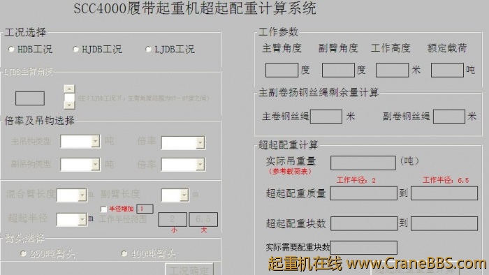

发表于 2011-5-12 17:34 | 显示全部楼层
每个厂家的设备都有自己的一套计算软件一目了然
比如
比如
