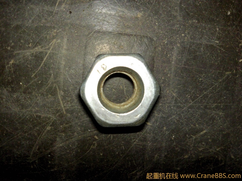

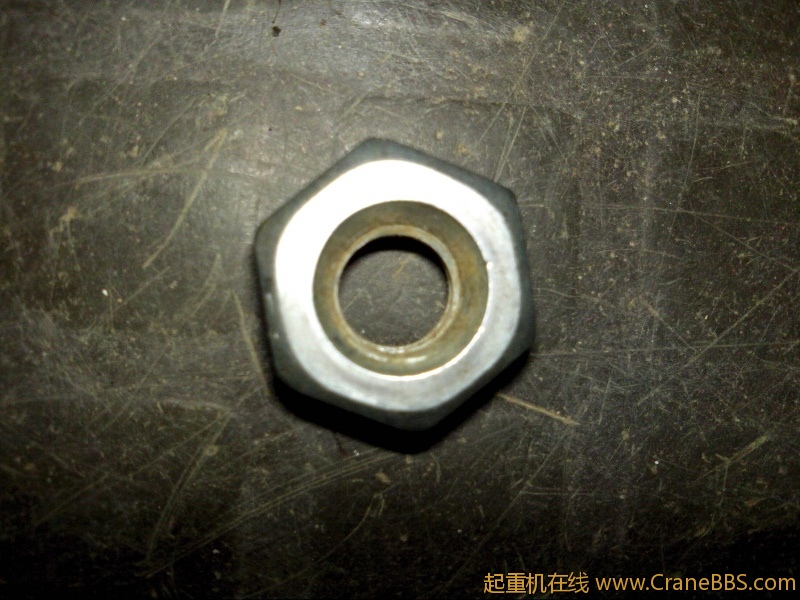

大臂里掉的螺帽 拍了照片 大家来帮看看
发表于 2011-2-14 19:04 | 显示全部楼层 |阅读模式
就是这个外径17内径8个的  从大臂里面发现的
请各位SF帮忙看看谢谢了

看看有没有紧过痕迹,如果是崭新的,肯定是装配时留下的。我大臂里也掉过这一样的东西,副螺栓,看了是全新的。也没在意。

看下是不是臂头上吊的锁紧螺母..也就是锁钢丝绳的哪个..

没什么事吧
是不是装车的时候丢在里面的

是不是缩臂绳上的????

有可能是回拉钢丝绳绳排滑轮那个地方的螺丝

应该是四节背上的缩背绳上的,我的车子以前也掉过

直接把第四节臂伸出来点,靠里面点臂头侧面就可以 了

是回拉钢丝绳绳排滑轮那个地方的螺丝,赶快维修。

大臂顶部有个铁的挡片斜下来,看看缩臂绳固定端的备帽是否少了一个,一般是两个,如果是,第一个也松了,如果都不是,就要拆大臂了,总比哪天臂里面的绳子突然断了出事故的好。
