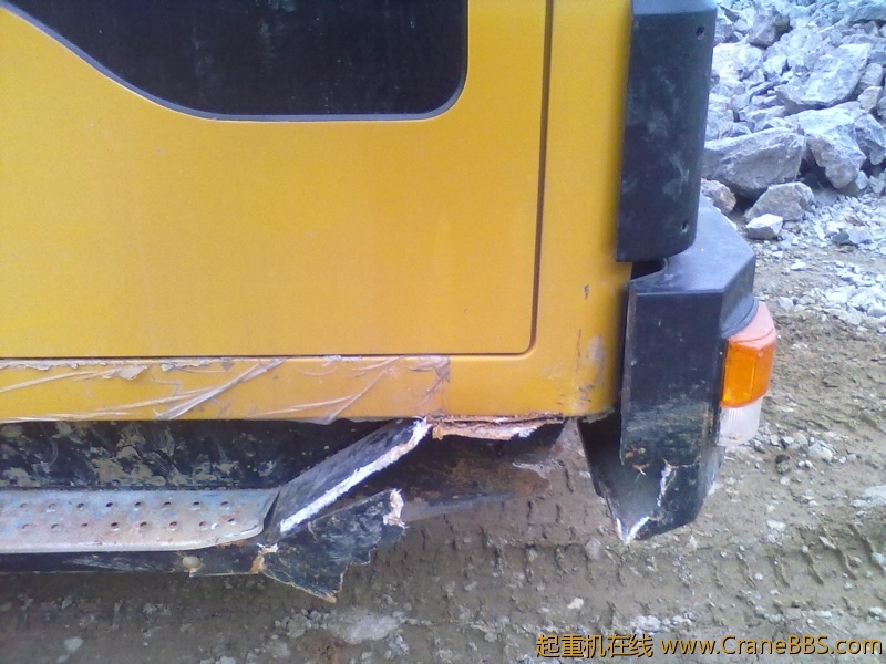

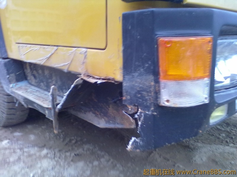

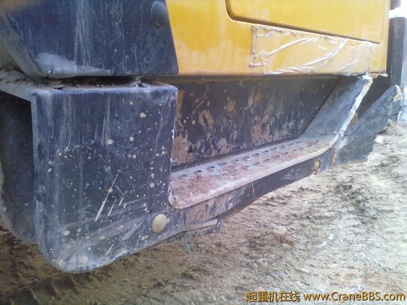

右边的保险杠(就是右脚踏板),卖配件的地方有单卖的吗?
换整个保险杠多少银子啊?
唉~!!20号下雪晚上在坡道停车,刮到土坎上面去了。心痛啊:'( :'( :'(
这辆车我开了2个月了,平时我非常注意的,和老板说了一下,让我自己去修理啊,还让我自己赔,
  不知道换整个保险杠要多少银子
车在贵阳工地干

你的是25K还是20G?不一样,20G的400快钱一对,单只好像是200多点。。。。。。。。。25K的贵点,25K的比20G的长,踏板

不过话说回来..这个东西可以用万能胶补好的..不过你要找到烂了的哪东西..找不到也没关系..随便去剪一块料下来.补上..再上点腻子粉..喷黑色..就搞定..费用50块以内..只要你腻子料补得好..和新车没啥区别的..
发表于 2011-2-15 18:29 | 显示全部楼层
兄弟..记住..没必要去买新的..这地方很容易就 被撞坏了的..补上去就行了的..知道装水的桶不..25公斤哪些..或者你随便找一块槊料补一补..买万能胶..2块钱..买黑色喷漆..10块钱..买2块钱腻子粉..搞定..收工...

260一个不带铝合金条,就在徐工厂对面的配件商店有售,顺便说一下我要是你就不干了,你老板也太小心眼了
发表于 2011-2-15 19:12 | 显示全部楼层
不好弄反正,你刮得也不轻,踏板坏了,把角那个前保险杆那也碎一块,找喷漆钣金的吧,花点钱可以弄。人家老板的钱也是辛辛苦苦的挣来的,你说刮了人家老板就自己掏啊,你要做错别的事呢,(翻车,撞人的,),重的不说,我看你老板也估计在起头上,放谁身上谁都翻,要是老板是我,我也烦,干什么吃的,呵呵

这个可以不用换,把碎片找到可以粘好,我家车就被司机撞坏了那块,然后花150粘上了,在用铆钉打一下,喷漆和新的一样。你老板也太抠了,我家司机把我家轿车撞了都不用他拿钱修。

悲剧的守财虏老板,现在出的都是玻璃钢的,一碰就是一块,还不如铁皮的
