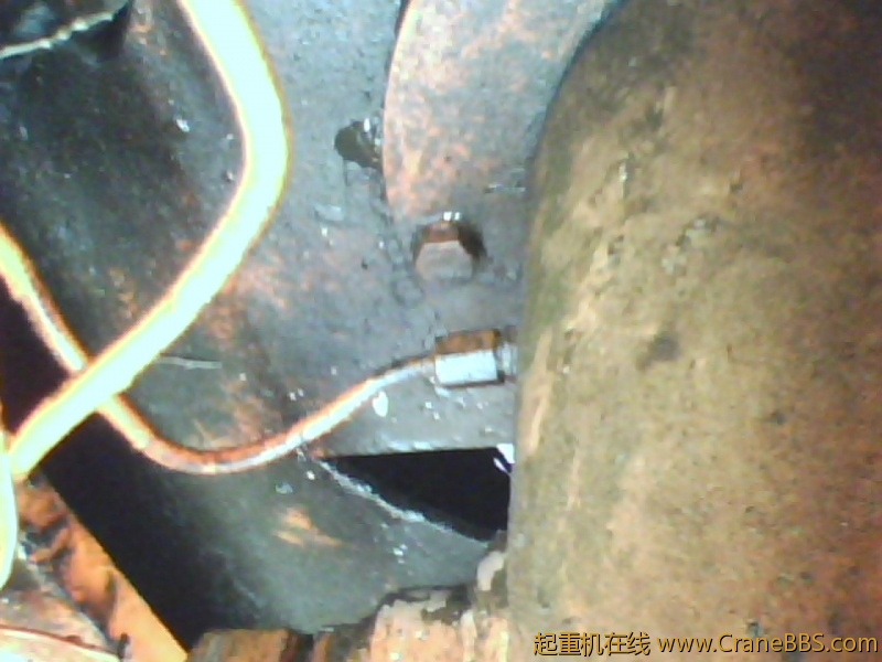

我朋友的几台徐工 70K 25K 20B 的上车回转都出现了同样的问题 就是上车油门的刹车油漏到了供电滑环那里造车生锈卡死 使转台时绞断了回转供电线 导致上车断电无动作动作 这个油门的小回转设计太简单了 就是2个小0行圈密封 0型圈本身就不是耐磨的你们说能耐用吗 20090512_c2e7a716c435cd53dd486R5dBA8NuYtj.jpg

:)换0型圈解决不了根本问题 根本问题是你不知道何时刹车油漏了

你把那条铜管换成软管就好了,,,,O型圈坏主要是那条铜管向一边用力造成的...不换的话就把那盖子打开,,然后调正那铜管就不易坏了...

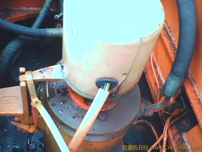

:)这是浦沅16的回转 IMG0125A.jpg IMG0126A.jpg
 楼主| 发表于 2011-2-16 11:05 | 显示全部楼层
:)要想根本解决问题我是把油门改成了拉线的 就好了

修理也不难 把旋转滑环拆下来把锈死了的铜套搞下来 把线焊接好久可以了 要经常注意刹车油

:victory:我的老浦沅16C的从来没出现过 因为他是油电分离式
