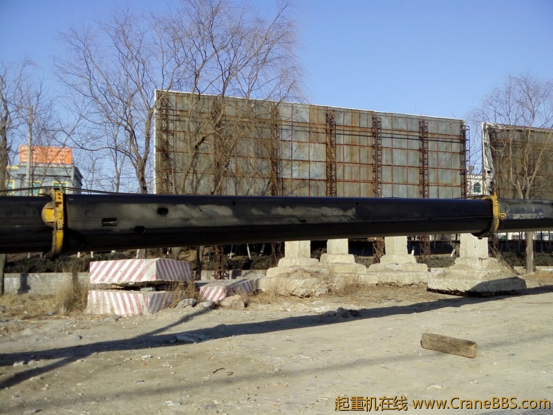

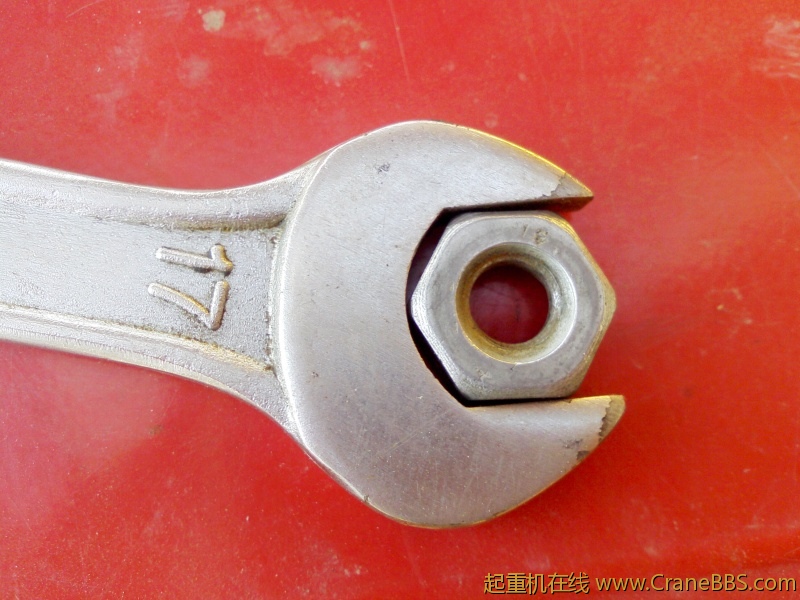

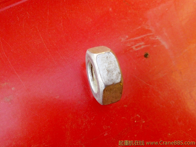

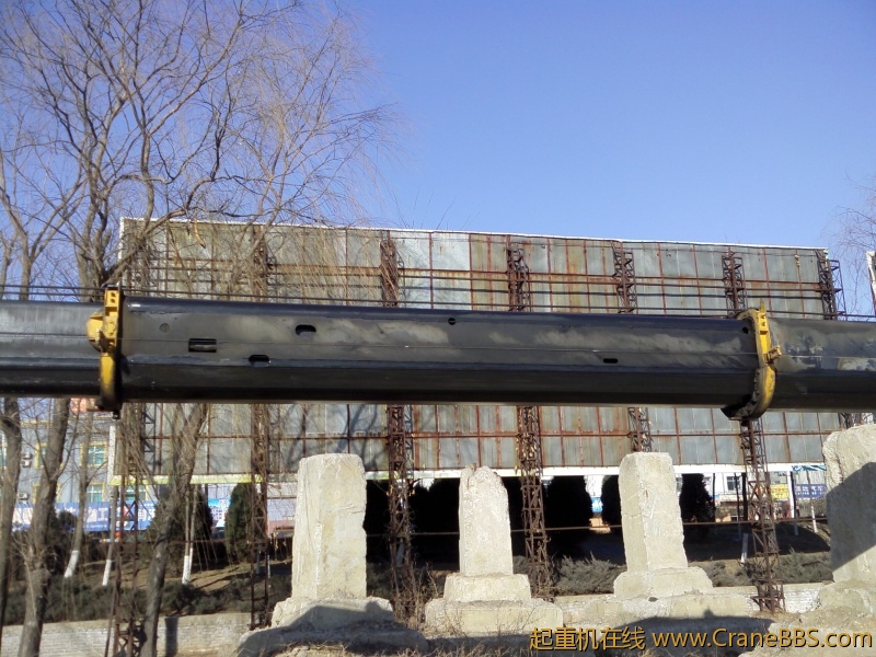

车型25K5 大臂里发现的螺帽  外径17内径8的   5486929这位大哥说四节臂可以看到  今天看了没有啊 麻烦帮我指个大概位置
知道的兄弟请指教 不知道的帮忙顶贴哈 不要让我找售后 我对售后很无语问了几个根本不知道55555555

我觉得应该是大臂里固定回拉索的螺丝,那样的话很危险。应该找人打开顶部滑轮下的那个盖板看一下,掉螺丝没有(固定回拉索的螺丝是采用对顶法的)

看螺丝里扣磨损没有,要是安装落下的应该没有磨损,要是有磨损还是检查一下,拉锁定位螺丝脱落,伸缩杆看有单股绳不受力现象没有,我也是瞎说,不是专业SF,坛里SF别见笑

想了好久也没想起来主臂内部有这个螺帽,
1:拉索部位的可以排除掉,主绳排都是插销,回臂绳没有这么小的。
2:一级缸(作用2节臂)有个小车,小车是卡簧和栽丝,二级缸前端滑轮支架,盖板及防护罩是栽丝,防脱 档轴是开口销。
3:平衡阀不用考虑,都是内置在伸缩油缸缸头内部的。端头用4颗栽丝固定。
4:主臂外面,应该也没有这个螺帽,付臂支架挂限位开关的小轴上是个8个的螺杆。
疑点:
1:3节臂后端防护罩,印象当中是一边是3颗栽丝,这个位置不能帮你排除,可以全缩回臂,找个电筒从后方可以看出。(这个地方,如果掉了一颗螺帽,应该没有问题)
如果不放心,可以拆检,免去一块心病,省的干活时候老想着这个螺帽,干不踏实!
