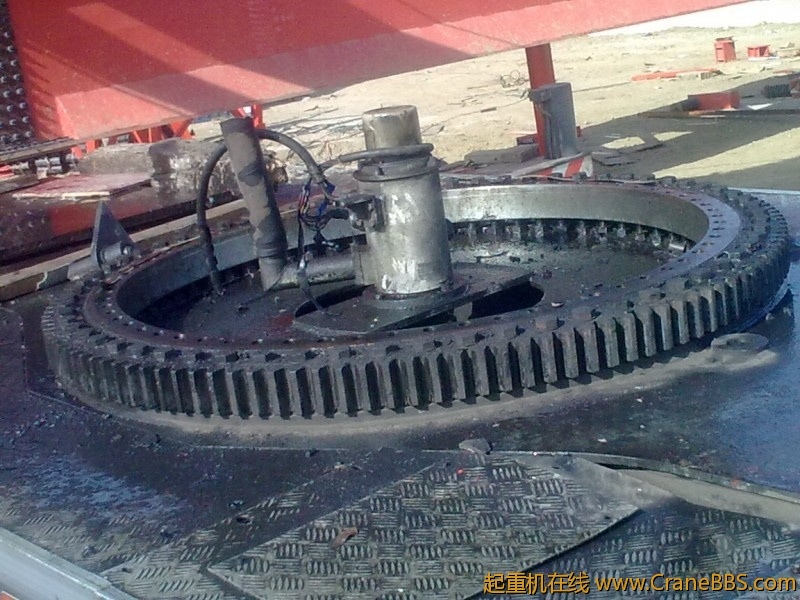

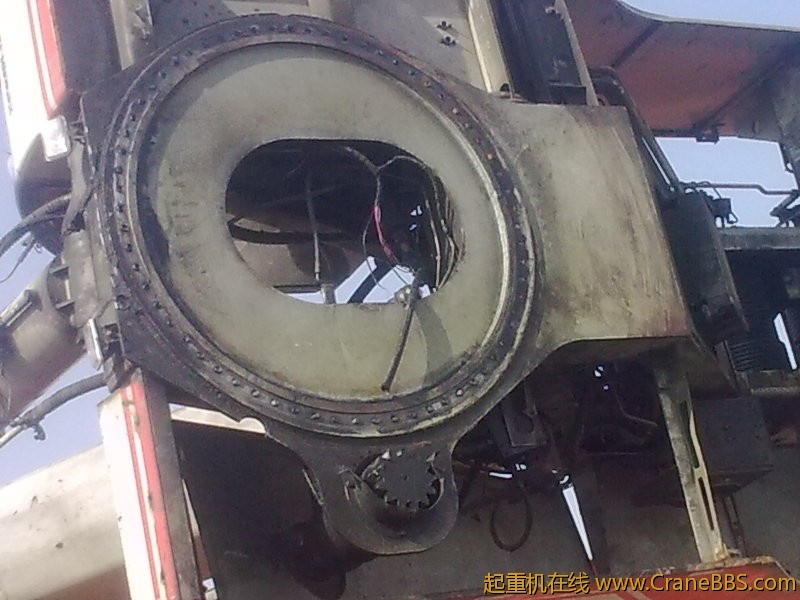

中联70T1年半的新车转盘螺丝全断导致上下盘分体,厂家售后竟说跟他们没关系

扯来扯去就是要把三一扯进来,真的怪了,有东岳,泰安,长江,起重重机厂多的是,还是相信那句名言:常挂在嘴边的是最强的对手!
发表于 2011-2-19 12:23 | 显示全部楼层
是不是超的???
发表于 2011-2-19 12:37 | 显示全部楼层
不经常超载估计是不会出现如此严重问题的吧
发表于 2011-2-19 13:07 | 显示全部楼层
惨:L
发表于 2011-2-19 17:18 | 显示全部楼层
超了
发表于 2011-2-19 17:39 | 显示全部楼层
螺丝强度及设计不太合理再加上总超限工作
发表于 2011-2-19 19:12 | 显示全部楼层
:funk:不对呀 就算超载也是把车子翘起来呀也不至于这个样子

70V  是中联当中最能超载的车,  出现这样问题  是必然的~!~!
如果不超载 怎么会有这样的事情发生呢
发表于 2011-2-19 22:13 | 显示全部楼层
发表于 2011-3-4 09:39 | 显示全部楼层
超得太多了。安全第一啊!!!!:'(
发表于 2011-3-4 10:08 | 显示全部楼层
超多了吧。次
发表于 2011-3-4 10:14 | 显示全部楼层
最能超不代表无极限。
发表于 2011-3-4 10:19 | 显示全部楼层
回复 1# 中联
    是不是70T当100T来用啊?
发表于 2011-3-4 10:47 | 显示全部楼层
说句实在话 肯定有超载的原因 但主要还是在操作者 平时不注意日常检查 螺栓不可能一下全部断掉
发表于 2011-3-4 12:15 | 显示全部楼层
TG900E 发表于 2011-3-4 10:47 [url=http://www.cranebbs.com/bbs/images/common/back.gif]http://www.cranebbs.com/bbs/images/common/back.gif[/url]
    支持,不是单单只有质量的问题
