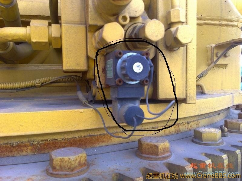

我的8吨车上也有 可没发现他的作用、

 楼主| 发表于 2011-2-20 18:58 | 显示全部楼层
哪位大侠可以告诉我
发表于 2011-2-20 19:01 | 显示全部楼层
难道是自由回转的电磁阀?
 楼主| 发表于 2011-2-20 19:07 | 显示全部楼层
他有什么用 可以说一下嘛
发表于 2011-2-20 19:08 | 显示全部楼层
就是自由滑转用的电磁阀!!!
就是自由滑转用的电磁阀!!!
 楼主| 发表于 2011-2-20 19:11 | 显示全部楼层
这东西怎么用  有电源开关吗?
发表于 2011-2-20 19:23 | 显示全部楼层
啥车上的呀
发表于 2011-2-20 19:32 | 显示全部楼层
如果真的是自由滑转用的电磁阀的话那它的作用就是``在吊东西的时候如果大臂与吊钩不在一条垂直直线``中心回转就会自动转``转到跟钓钩形成一条直线``电源开关像字母C
发表于 2011-2-20 19:37 | 显示全部楼层
这是徐工K系列车上的自由回转电磁阀,打开这个电磁阀吊物的时候臂头可以和吊物自动对中,8吨车现在就京城重工和北起多田野有这东西其他厂家好像没有吧。

发表于 2011-2-20 20:22 | 显示全部楼层
如果超载了报警不能转干 就他的事  记着如果有一天你别的动作正常 不能转杆了 把中间的眼顶进去 就能动了

发表于 2011-2-20 21:46 | 显示全部楼层
假如他没电流通过不能实现回转动作,这个阀的位置徐工设计得太不合理,很容易受到其他物体的刮碰,25K ,50K的位置设计的比较好。
发表于 2011-2-20 21:49 | 显示全部楼层
老兵 发表于 2011-2-20 20:22 [url=http://www.cranebbs.com/bbs/images/common/back.gif
http://www.cranebbs.com/bbs/images/common/back.gif[/quote[/url]]
你把线头拔掉保证车还能转杆。

 楼主| 发表于 2011-2-21 08:04 | 显示全部楼层
老兵 发表于 2011-2-20 20:22 [url=http://www.cranebbs.com/bbs/images/common/back.gif]http://www.cranebbs.com/bbs/images/common/back.gif[/url]
    学习了   谢谢

就是自由滑转用的电磁阀!!!
发表于 2011-3-3 15:59 | 显示全部楼层
是自由回转的电磁阀,我太有体会了,徐工售后修了几次才好,为此我还发了帖子,,呵呵呵,,,

呵呵 ,防过卷和过载电磁阀啦!

管自由回转的
