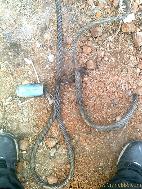

钢丝绳样式现在太多了前两天编绳编不好了,琢磨半天发现一左旋一右旋!
左旋右旋
左旋右旋
