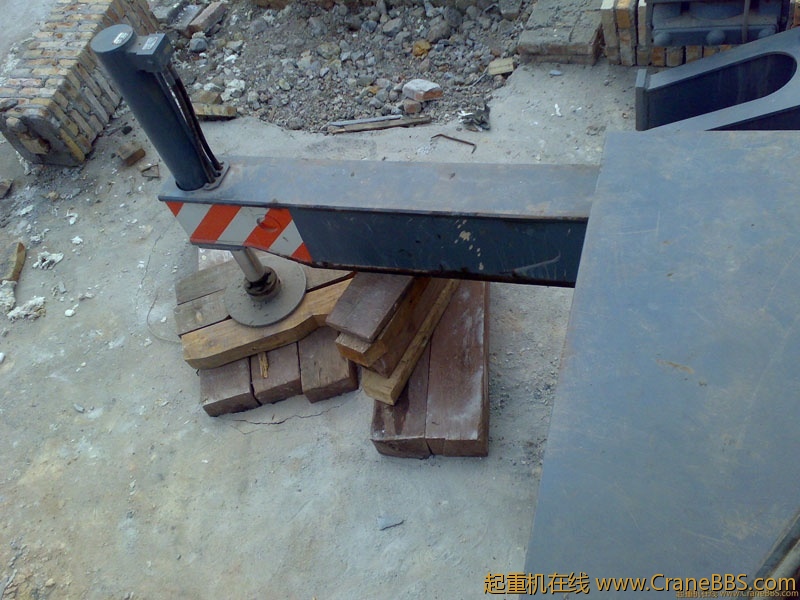

这样的木头拼成路基箱,是否能承受得了,本人想用整木拼会不会压窝下去?

两层可以吧 具体还看多大车什么场地 我估计好木头70吨以下用应该没问题  瞎猜的啊
不过没什么大用 连一起了很重 还不如下面放4个上面放两个来的方便

木头好```应该还可以的!
发表于 2011-2-26 22:07 | 显示全部楼层
木头不好,经常压烂。还是铁的好一次投资,用几年还可能涨价,没有损失。最关键是垫好以后不担心压坏了出事故。

也就是像这样铺..没事.. 1.jpg ..其实下面铺5层也用不上副腿了..但是吊太重..只好加副腿..以防垂直油缸超载变形...

大车还是钢板好    中间没有缝隙

:victory:买钢板吧

不是很安全    要是路基符合要求就没事    我觉得  这是在玩擦边球!

钢板很重,不好移动

枕木不好用,我以前的浦沅16C就因为重量过大枕木飞脱:'((移位哩,最靠边的倒了)废了支腿

废点劲吧还是钢板好

有时现场高低不平,还是用垫木好调节水平,垫木最好用硬杂木做。

大车还是钢板好

你的图片是钢板吧
