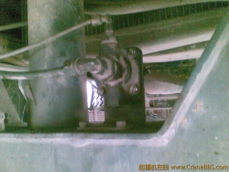

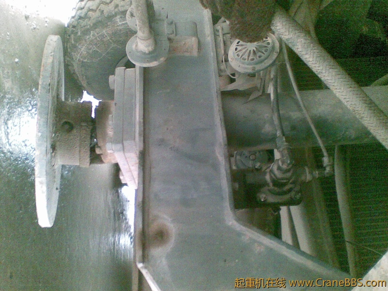

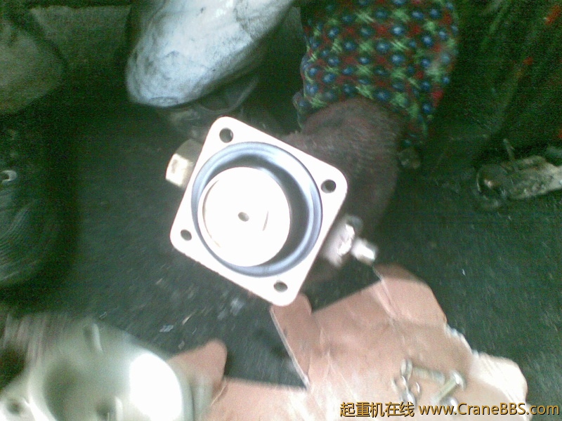

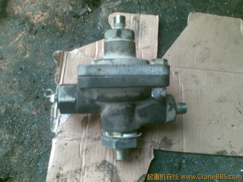

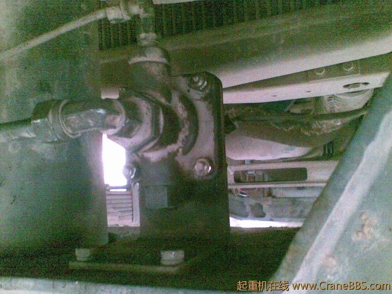

这是个什么阀门,位于中联70V的第五支脚的支撑座上面。驻车和工作中均无异常,除了漏气需要不停的打气压。见图:
一根粗管连接气罐上,一根细管连接手刹上,一根进了下车驾驶室。打下车修理工说没见过这个东西,不知道哪里能修,我们自己拆开后发现内部皮碗破损。想请教高手,这是个什么东西,起什么作用。本人电话号码:13477198838,谢谢指教。

回复 5# 鑫达吊装
    应该不行,它不是独立的一块胶片,是和一个金属制品熔接在一起的。解决它的办法可能只有找厂家发配件了。我的目的是想知道它的工作性质,和名称。谢谢指教。
16楼说的对,这是一种继动阀,控制通往取力开关的气路的。行车时手刹放开,取力开关的气路截断,停车是拉手刹,取力开关气路接通。
