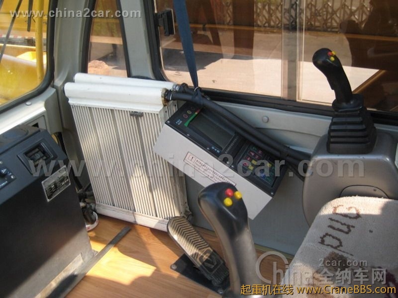

请教SF手柄上的红黄按钮做什么用的?

我更敢兴趣那个暖气片是什么 这什么车?

一看就是后安装上的
发表于 2011-2-28 15:37 | 显示全部楼层
冷气箱怎么跑前面来了

回复 1# aabon
    转换开关和喇叭

改动的不错。显示器怕高温吗?什么车

暖气挺好,循环水从哪来的啊???????????

徐工25K5的转换按钮是什么样的!有图片的大哥给发上来看看

看油门踏板这是徐工的 弄的挺不错的啊 又是木地板 又是暖气的 呵呵 不错
发表于 2011-2-28 21:51 | 显示全部楼层
依次是:回转制动开关、喇叭、自由回转。
底下的那个是电比列系统控制开关。
回转跟控制开关是配合按钮使用的。
(我开的XG25T和25K5是这样的、)

暖气是和上车暖风连接的。是为了不开车上暖风取暖时间更长。
空调箱是自己改到前面的。徐州车空调你没感觉在后面吹时间长了头疼吗?
