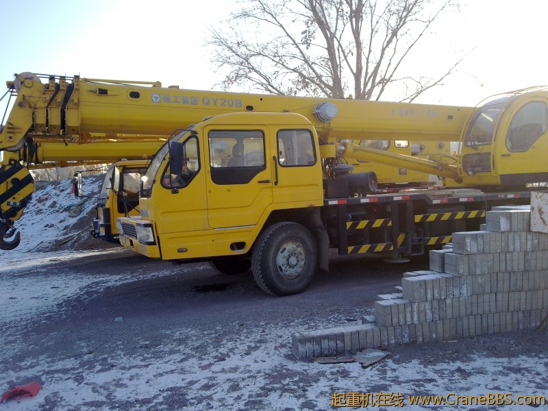

我的20B在收大臂时有响声,而且收完大臂后第一节和第二节之间有4--5公分的距离,下面有图,SF们给看下是什么毛病。

收臂索有点紧了吧

 楼主| 发表于 2011-3-1 10:03 | 显示全部楼层
回复 3# 朋友
    怎么解决?谢谢

收完臂看一下收臂索是不是太紧 就是看钢丝绳是不是被拉的硬了 如果是先松一点看看

收臂索太紧

调调大臂拉索

带载伸缩造成的,调调大臂拉索
