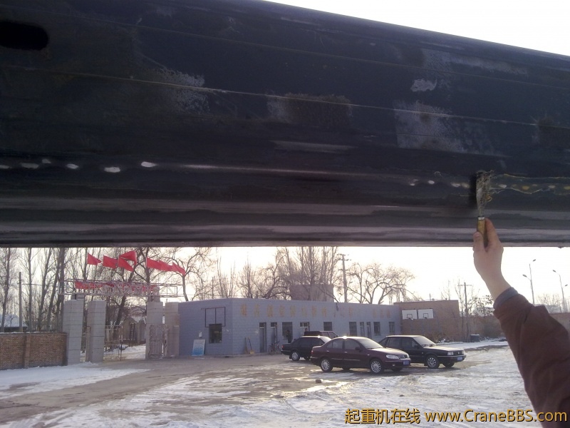

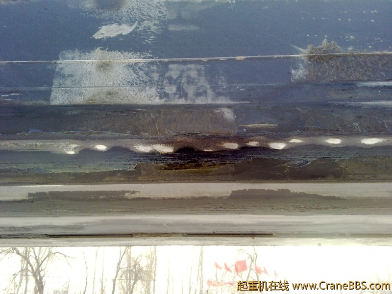

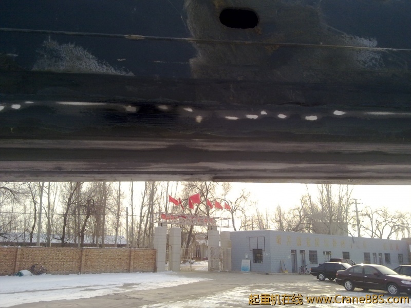

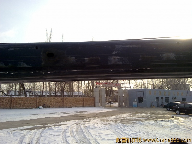

SF们看看,我的大臂磨的严重吗?怎么样解决?谢谢。

磨损的有点厉害啊 车 多长时间了
发表于 2011-3-2 20:15 | 显示全部楼层
这车09年左右往前的吧
发表于 2011-3-2 20:20 | 显示全部楼层
危险了.今后干活要主要了.
发表于 2011-3-2 20:22 | 显示全部楼层
查查臂头的塑料滑块

    08年5月份的,其他的都没有事,  就是有圆点的地方磨了。

大臂保养得 太差了

怎么会磨这么严重?!
影响不是太大,臂的材质好,以后用要注意!
发表于 2011-3-2 20:41 | 显示全部楼层
就得换滑块了

    换滑块试试,好了通告一声。

开时候注意点、勤打黄油
发表于 2011-3-2 21:06 | 显示全部楼层
换滑块

黄油涂得懒了,就算正常。

我的也差不多哦,可却买不到原装滑块

滑块紧还是带载伸缩?
