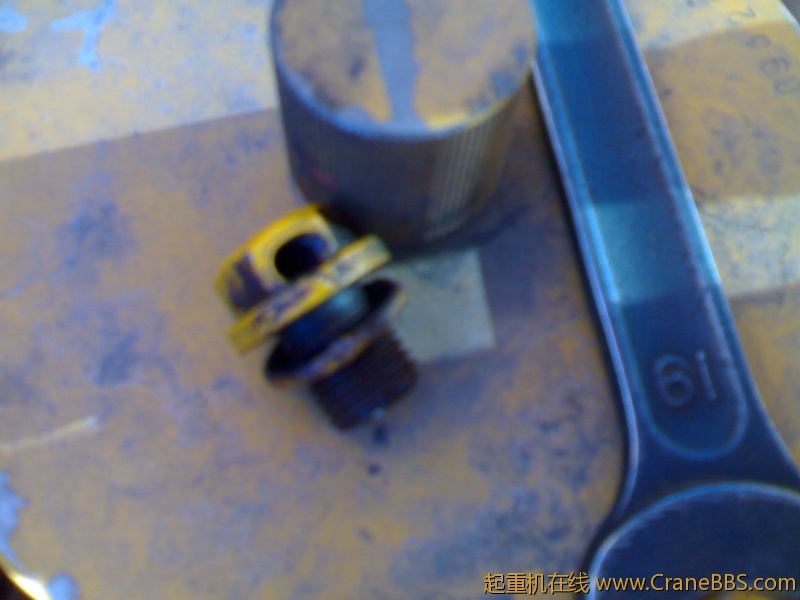

螺丝是中空的
螺丝是中空的
这时后面的那个
这时后面的那个

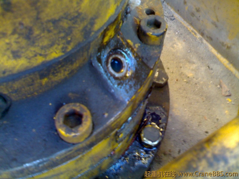

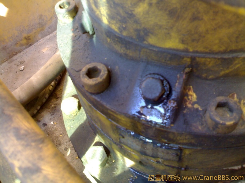

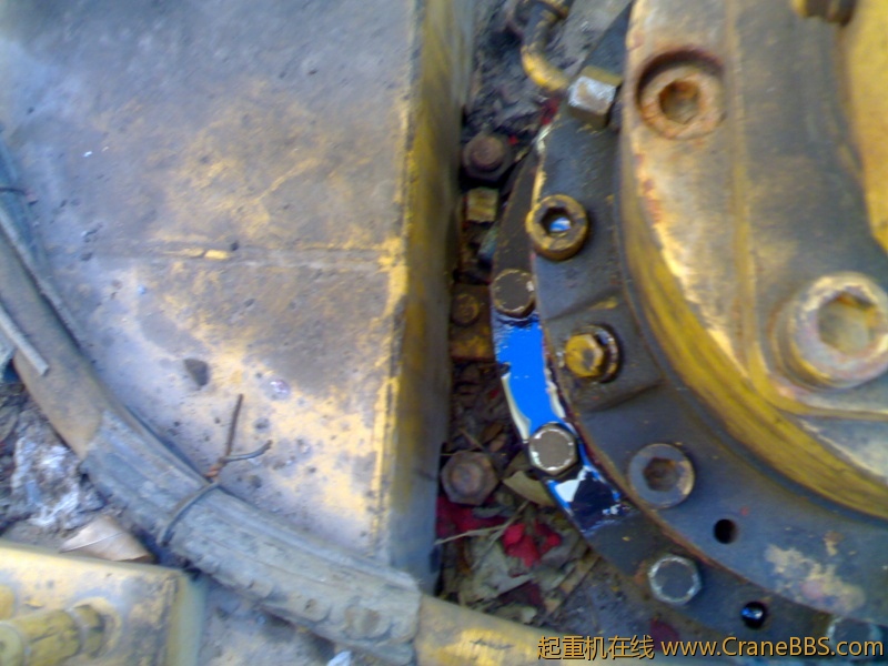

年前回转全部拆开修好之后没有问题,今天开始从那个有孔的螺丝里漏油请教高手哪的原因会不会是齿轮油加多了?

里面油封该换了

回转制动器漏油。液压油窜到回转减速机内。好修更换制动器油封。

再问一下上次维修是自己修的吗?

里面的是液压油。换那种带钢骨O型圈

看起来像是齿轮油~~参杂着点液压油~~~~

应该是里面的密封胶要补补了

换O圈之后要涂上密封胶
