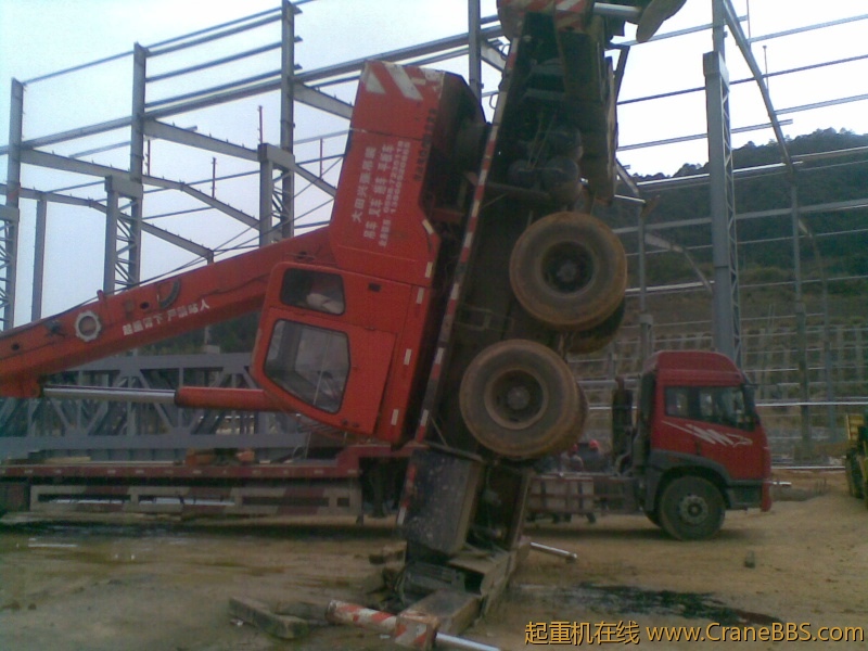

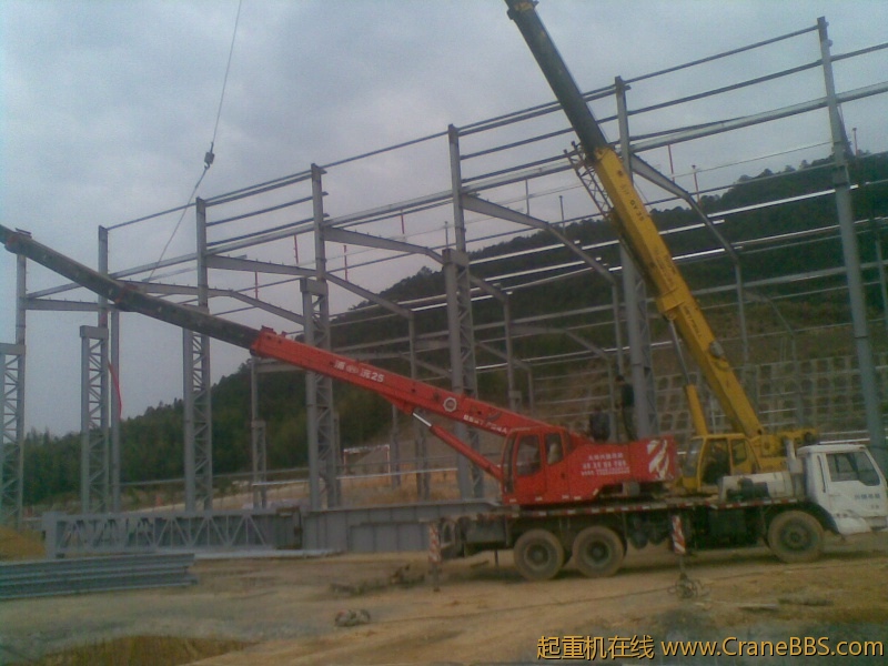

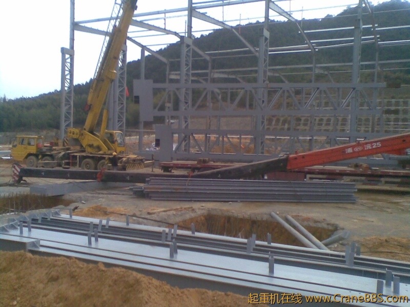

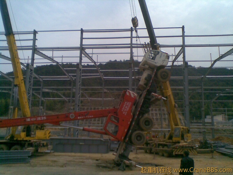

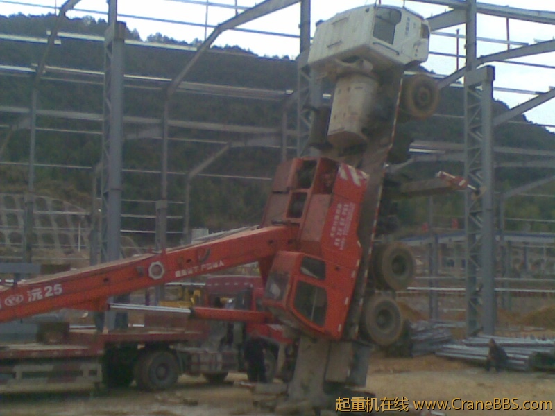

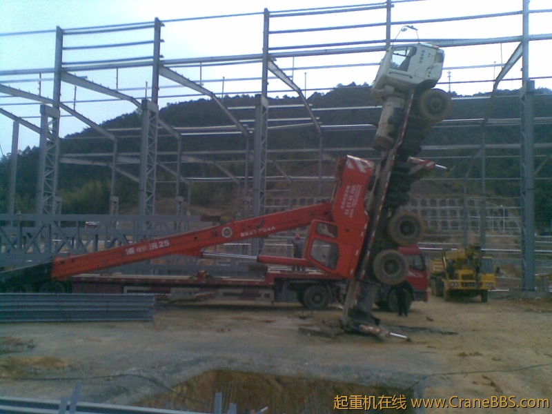

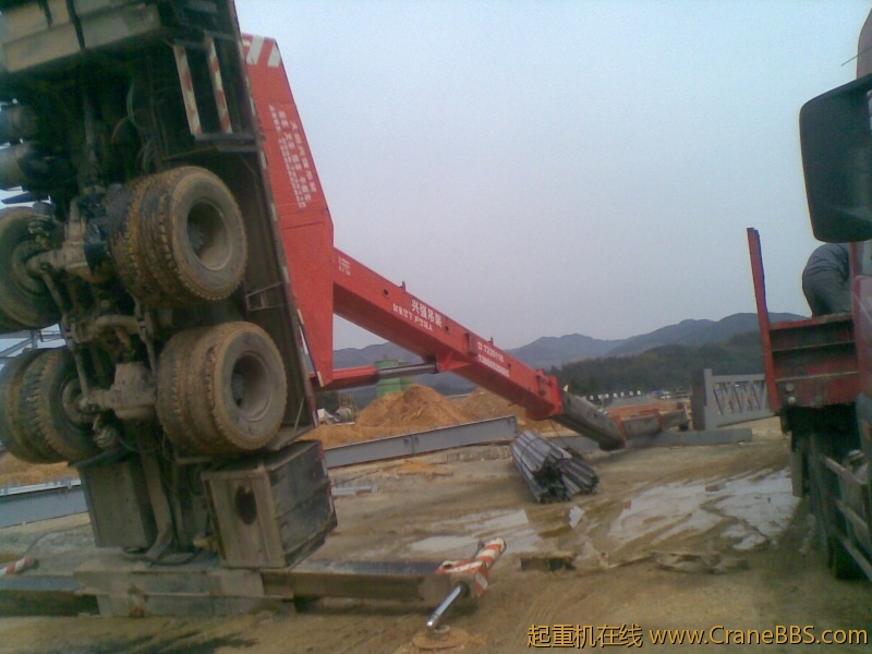

早上还在睡觉中,司机打电话过来说车在工地上倒了。。。到了现场一看,晕死,问了下,早上才开始第一吊的活(这工地用我三台车)。。。。
好高
好高
第一吊的活,卸车
第一吊的活,卸车
司机站位,,唉
司机站位,,唉
小钢管5.6吨吧
小钢管5.6吨吧
35吨过来卸车
35吨过来卸车

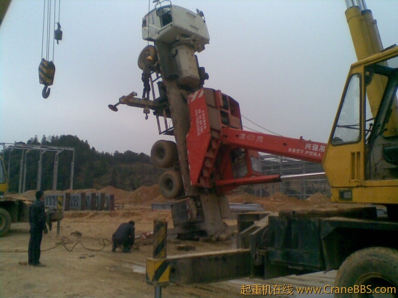

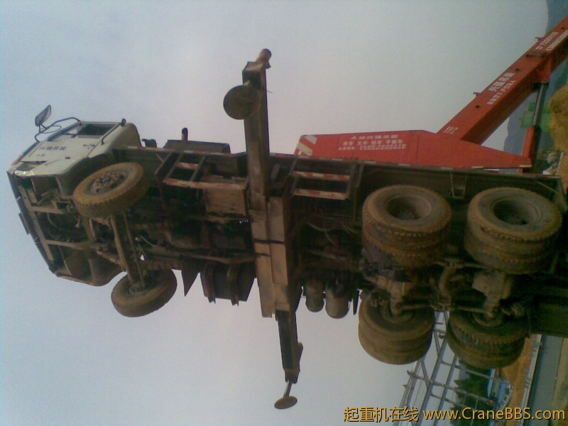

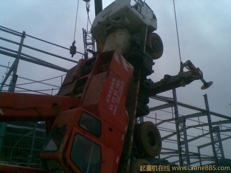

后支腿变形
后支腿变形

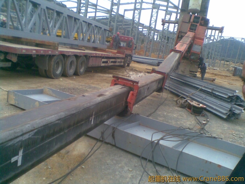

主要是第3臂损坏严重,不知道校得起来不
主要是第3臂损坏严重,不知道校得起来不

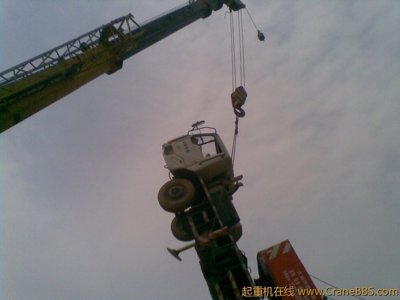

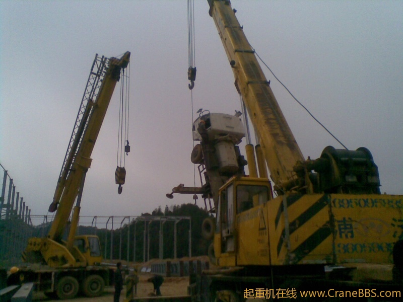

准备开始施救,
准备开始施救,
25吨的提大臂
25吨的提大臂
35挂支腿
35挂支腿

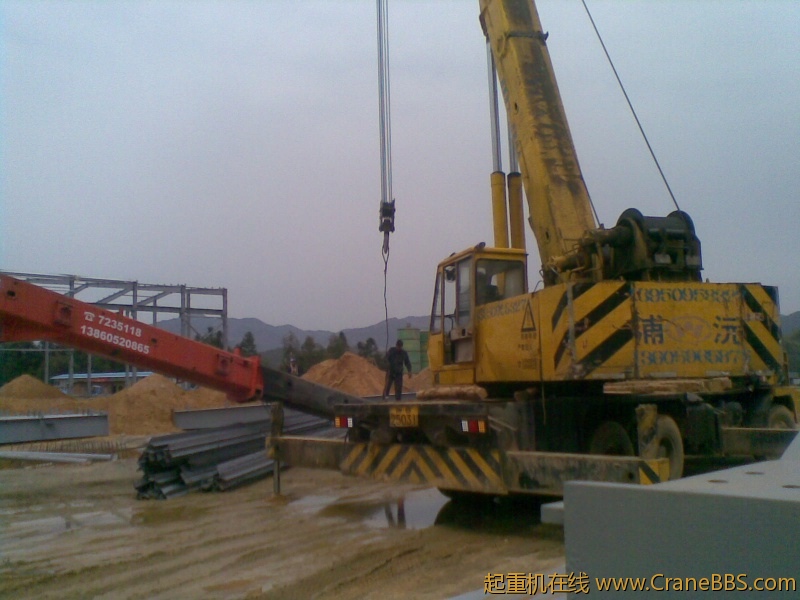

长江35,
长江35,
这台老武陵25最好用了,97年的车,从没有出现过什么大的故障,车重比现在的重多了
这工地活还可以,挂25也是为了点包月台班费,现在难做了,以前25吨包月3万3,现在才2万7了

唉!操作失误啊 超了
要是第一节不换 10W啊

后侧方45度角提起来刚好,驾驶员提太高了,没有意识到正后方会翘车,唉
