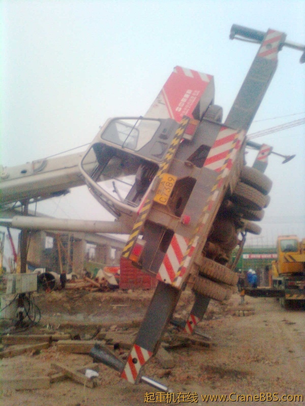

 楼主| 发表于 2011-3-12 21:35 | 显示全部楼层
绍兴的,20米远左右吊一吨多钢材的后果,是在令人不解,2、4节杆报废了,本人也怀疑是:“海啸”的副作用造成的~~~

发表于 2011-3-12 21:40 | 显示全部楼层
就上图所看,大臂必定弯曲了。最少十万维修。

发表于 2011-3-12 21:43 | 显示全部楼层
水平油缸居然没有被压缩回去?
 楼主| 发表于 2011-3-12 21:46 | 显示全部楼层
回复 20# hwj.ly
    如果是地面起吊的话,超载时支腿牢固情况下,完全可以先多抬点臂,让其在安全起重范围内微动起钩,拖至吊钩钢丝绳垂直后起吊,安全稳当,现在生意不好做了,需要低头、微笑服务,工人们叫、老板叫,安全还是在自己的手中把握,开吊车千万不能带有消极情绪作业,安全无小事!

发表于 2011-3-13 03:55 | 显示全部楼层
回复 1# 李跃
    垂直油缸够强
