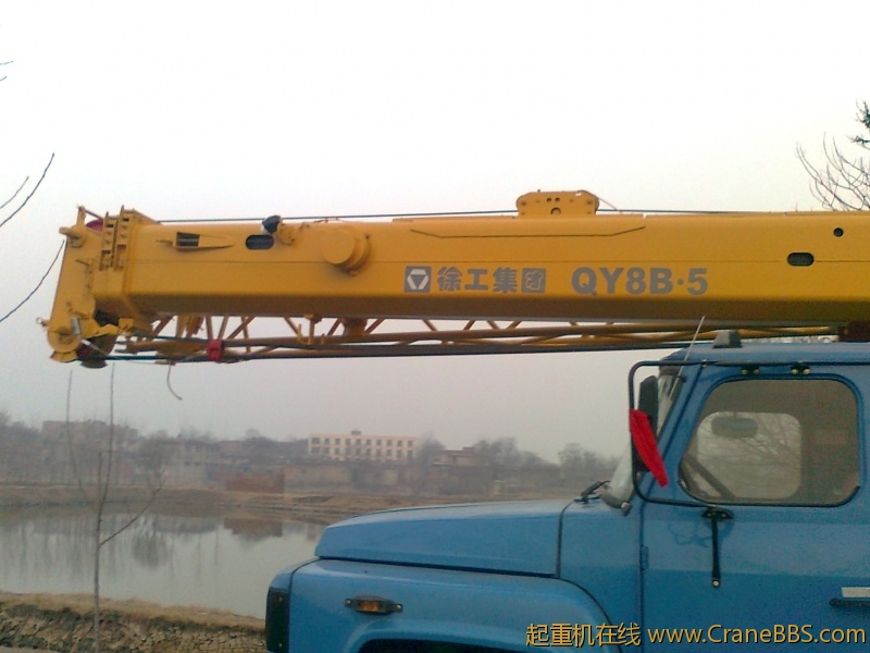

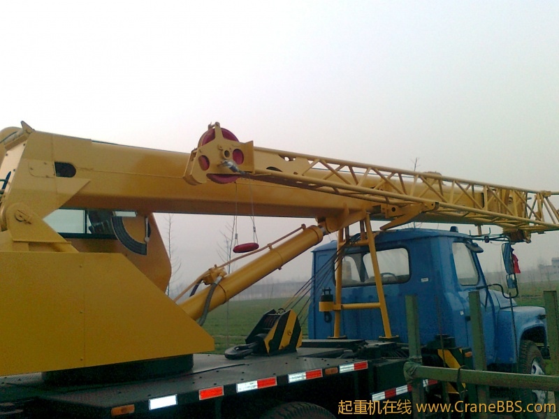

买8吨的朋友不用徘徊了。:sleepy:
发表于 2011-3-12 22:30 | 显示全部楼层
大臂长了好多..方向是不是液压的..
发表于 2011-3-12 22:33 | 显示全部楼层

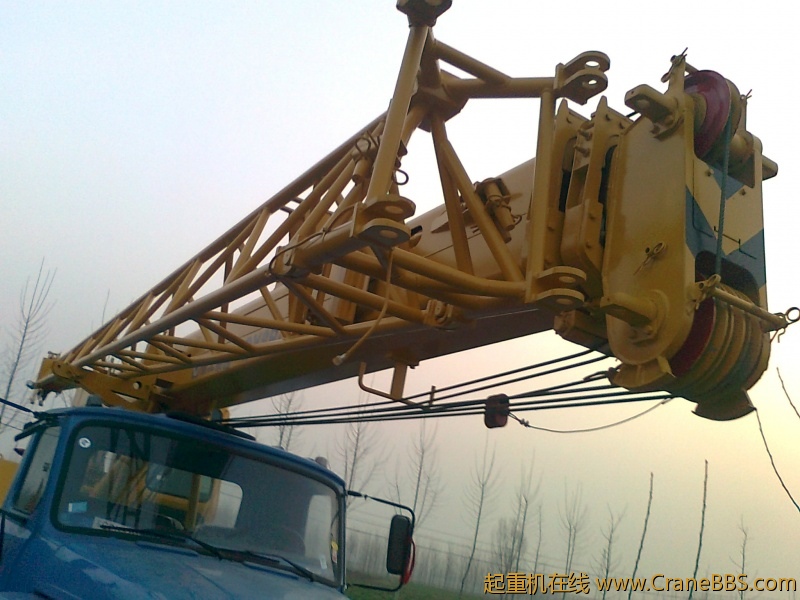

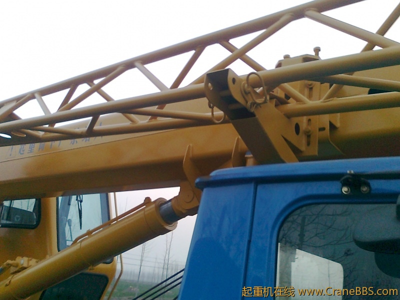

还加了副杆
发表于 2011-3-12 22:35 | 显示全部楼层
5是什么意思?

本来就有副臂的吧!很漂亮,换车就考虑一下!

大臂多长

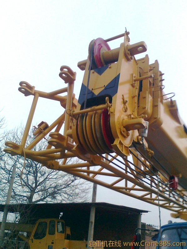

臂头滑轮槽有变大哦 换穿倍率简单许多 大臂长了3米 车架子也没壮多少啊  后屁股还是那样  副臂简直鸡肋啊

回复 5# ca6140
厂家说是第5代产品。

副臂比以前的漂亮了:victory:

怎么不加个小钩:lol

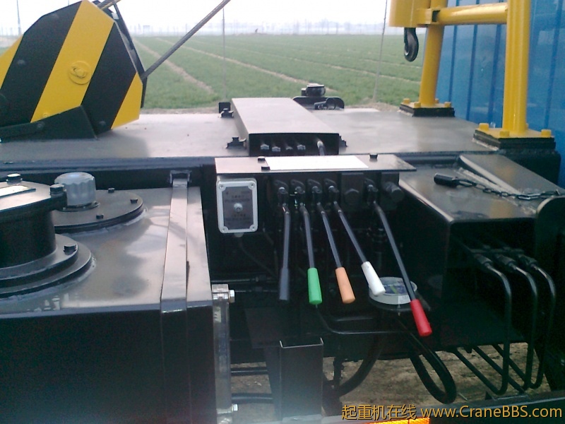

已经很不错了,但是你们发现没我这里03年得徐工8D伸缩臂钢丝绳头那个螺栓没有式设计在吊臂内部。 现在这样便于调整。还有这个车上车驾驶室前面的玻璃要换大啊个子高一点的人在里面很挡视线。还有支腿操作和后支腿位置个地方还是空的 。应该像大车一样设计整体转转平台。支腿油锁还是没有改进,伸出那么长。改倍率现在很方便,吊臂还是六菱臂可以直接做成圆弧,起重操作不知道现在怎么样,我开的车在旋转时起臂操作转盘会不稳,这样全伸臂很危险,只有司机油门和操作配合才能保持稳定。相信开过这个车的人有这个感觉感觉还是油路油泵的设计原因。现在徐工8T已经是国内第一,只要专注下用户使用下的细节就行了,这个仅仅是我个人的看法,但是面的强大的市场竞争这些改进是必然的。为什么不一步到位呢。倒是驾驶室何以换成平头驾驶室。相信做到这个点这个车绝对没有竞争的对手。

杆长了2米多,腿子还是那么细,不知跨度有没有变大!还有,为什么还用这么老式的尖头东风底盘,就不能改成平头的?现在连农用汽车都没有尖头的了!二十多万的吊车居然还用尖头的!还有发动机能不能不用玉柴的国三,毛病忒多了!

大背和16C一样的技术,看上去比-1好看还结实:D

    《后屁股还是那样》  比-1短了是园弧后屁股:handshake
