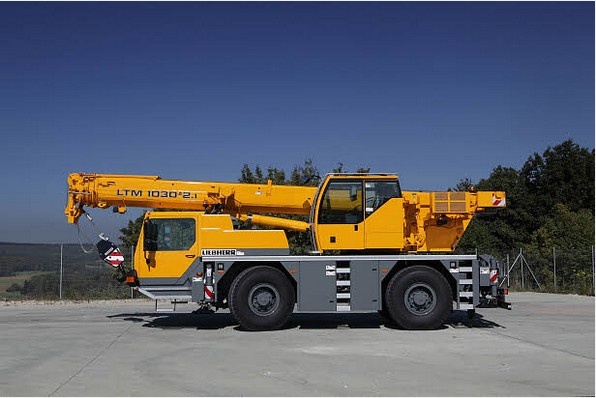

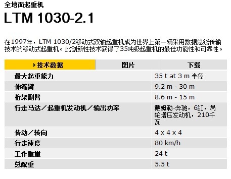

发表于 2013-4-19 14:56 | 显示全部楼层
强大的双桥30吨全路面起重机

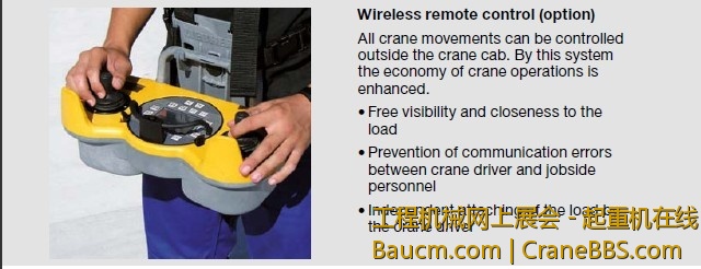

发表于 2013-4-19 15:03 | 显示全部楼层
配置无限遥控操作器

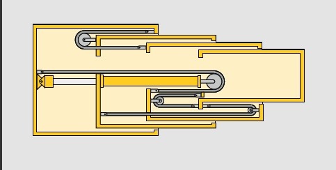

发表于 2013-4-19 15:09 | 显示全部楼层
伸缩臂系统

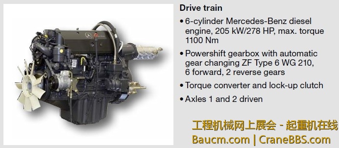

发表于 2013-4-19 15:23 | 显示全部楼层
奔驰发动机,双离合器ZF变速箱
这资料上介绍用的是zf变速箱,不是CLARK的!:L
