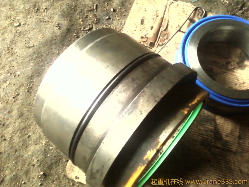

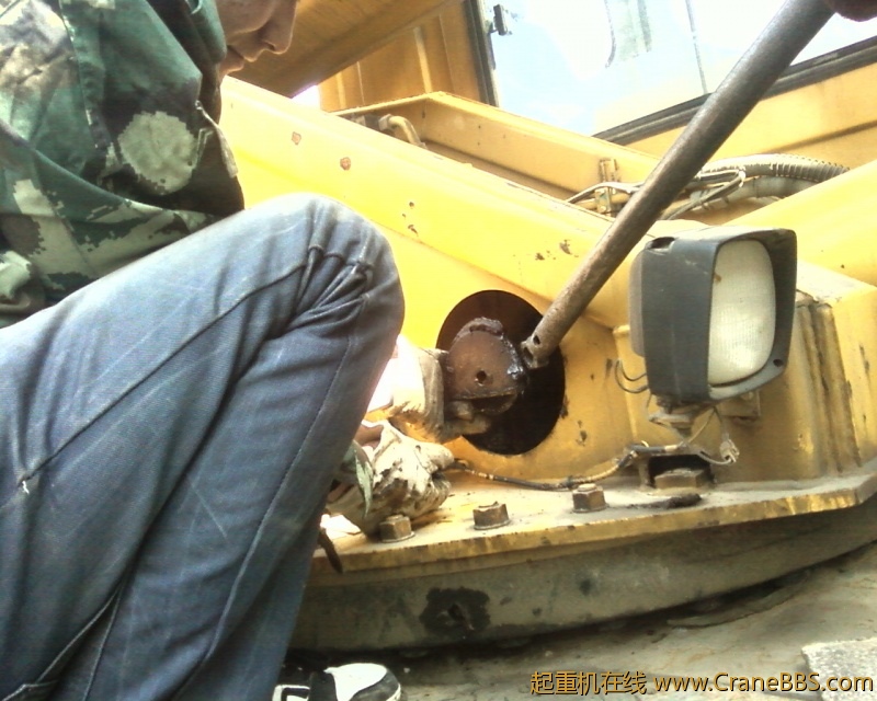

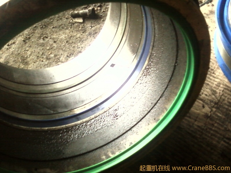

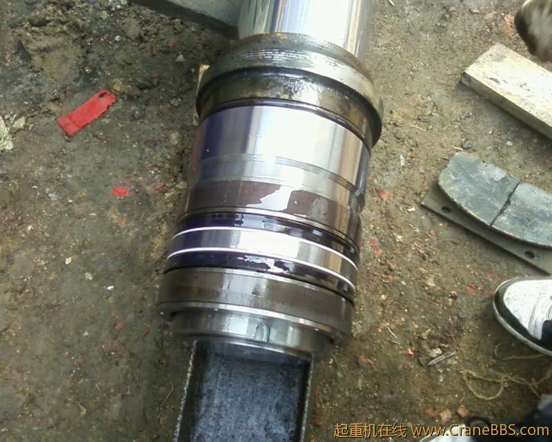

换变幅油缸油封
发表于 2011-3-13 23:50 | 显示全部楼层 |阅读模式
照片-0004.jpg 照片-0004.jpg 照片-0006.jpg 照片-0010.jpg 照片-0016.jpg 照片-0021.jpg 照片-0025.jpg 照片-0026.jpg 照片-0028.jpg 照片-0031.jpg 照片-0041.jpg 照片-0046.jpg 照片-0048.jpg 照片-0047.jpg

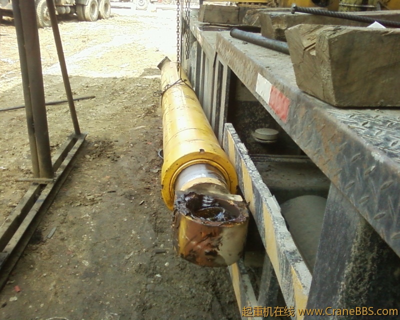

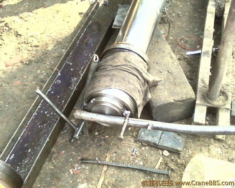

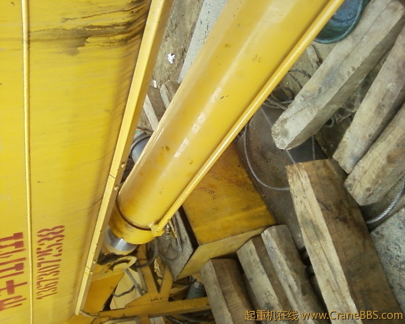

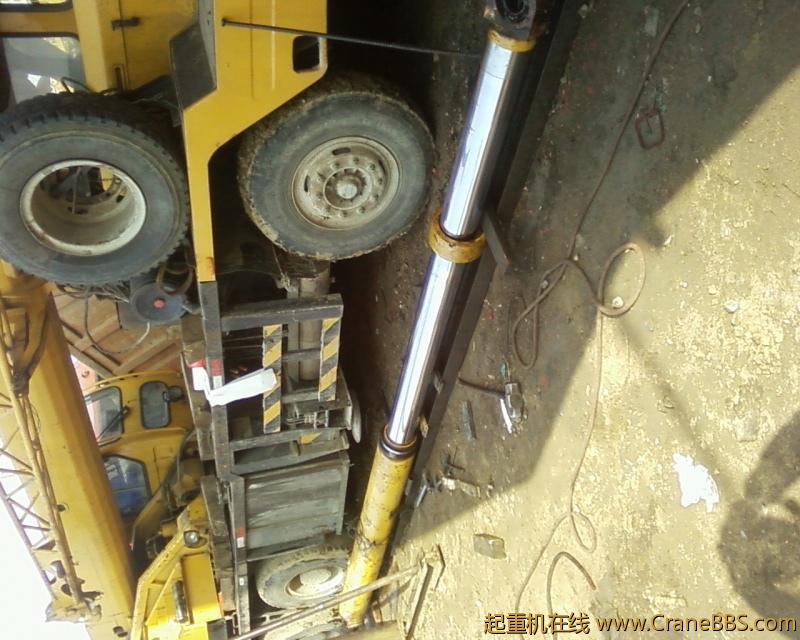

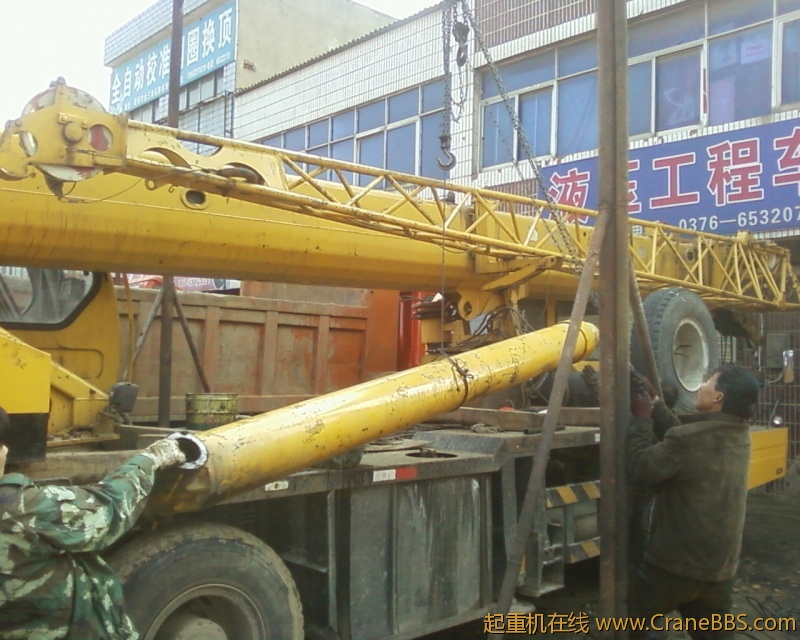

换变幅油封不用把整条变幅拆下的,打掉臂下的梢就可以了!
发表于 2011-3-14 11:34 | 显示全部楼层
发表于 2011-3-14 11:37 | 显示全部楼层
然后伸出油缸!用布带吊在臂底下!这样轻松很多!

变幅油缸里面怎么是两节啊

    只要油缸不下沉就没事的

油封在哪买的,拆油缸要专用工具吗?
