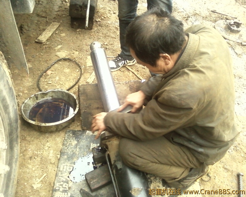

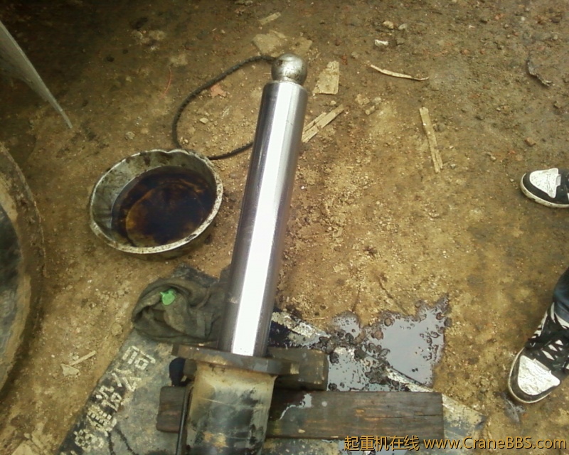

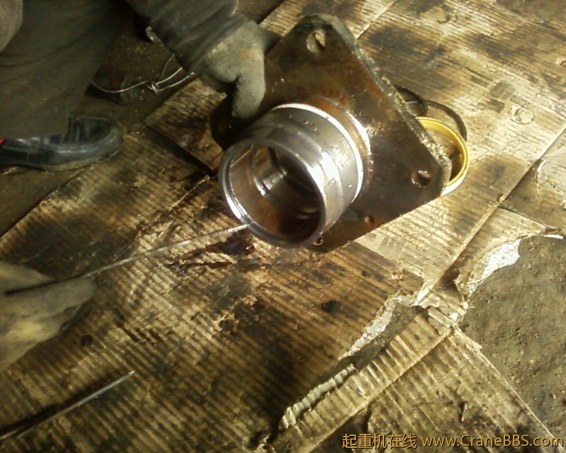

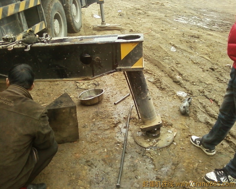

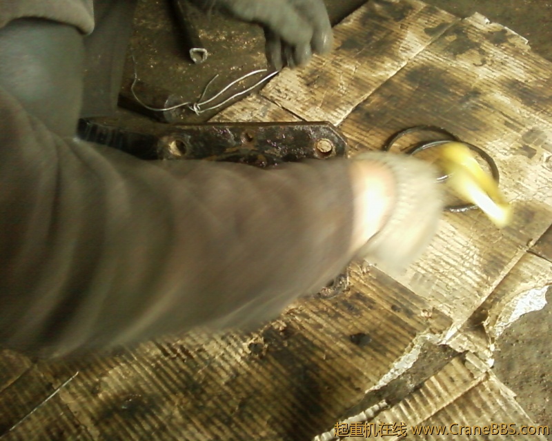

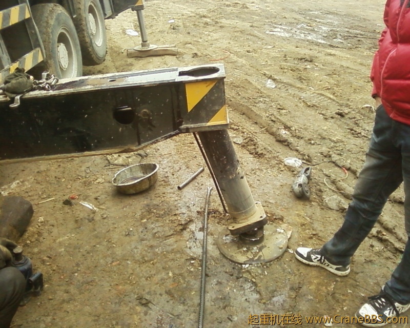

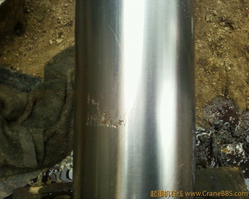

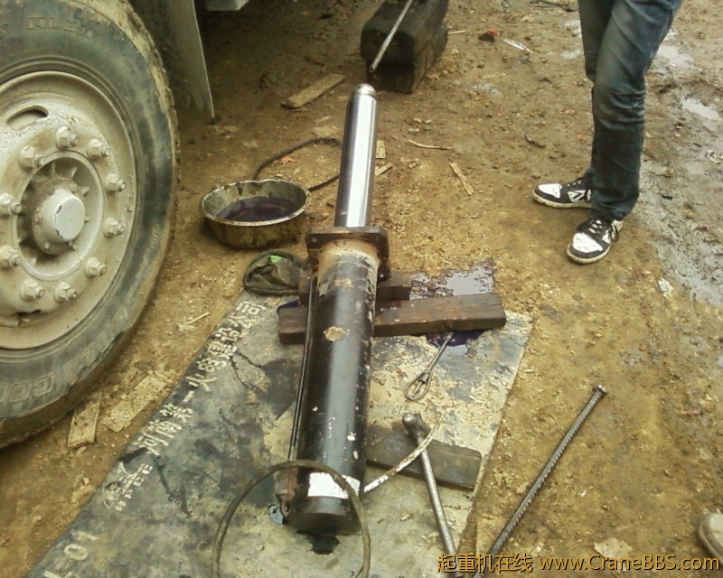

 楼主| 发表于 2011-3-14 00:00 | 显示全部楼层
油缸碰伤,把油封刮坏了
发表于 2011-3-14 00:04 | 显示全部楼层
伤得不轻呀
 楼主| 发表于 2011-3-14 00:08 | 显示全部楼层
用铜焊后打磨一下就好了,看不出来受过伤

一看就是没干过------拆的麻烦。

发表于 2011-3-14 10:27 | 显示全部楼层
说说油缸这么碰伤了啊

发表于 2011-3-14 10:44 | 显示全部楼层
如果支腿被电焊碰了 或者刮了,出现坑洞.应用细颗粒磨砂纸磨光滑才可收回去,这样不会损伤油封.

铜焊后能看不出来?俺怎么也想不通镀洛的和镀铜的在一起能看不出来?

 楼主| 发表于 2011-3-14 14:16 | 显示全部楼层
回复 15# 毛毛毛毛
不知司机什么时候碰的,漏油后才发现家里两张车,我负责跟车跑外勤,司机忙不过来,我就顶一下

没换呀
这不是拆吗

记得学徒时没少碰油缸,也没少修这玩应,呵呵!
发表于 2011-3-14 18:56 | 显示全部楼层
我感觉铜焊还是不好,电焊还强点,点完焊后用粗锉刀挫的差不多!然后用细锉挫平,在用很细的砂磨头打磨抛光,效果和镀的差不多,注意的就是焊要焊好点,不然磨出来有黑边。
