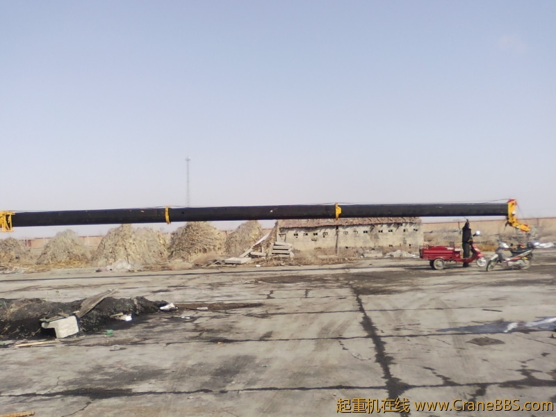

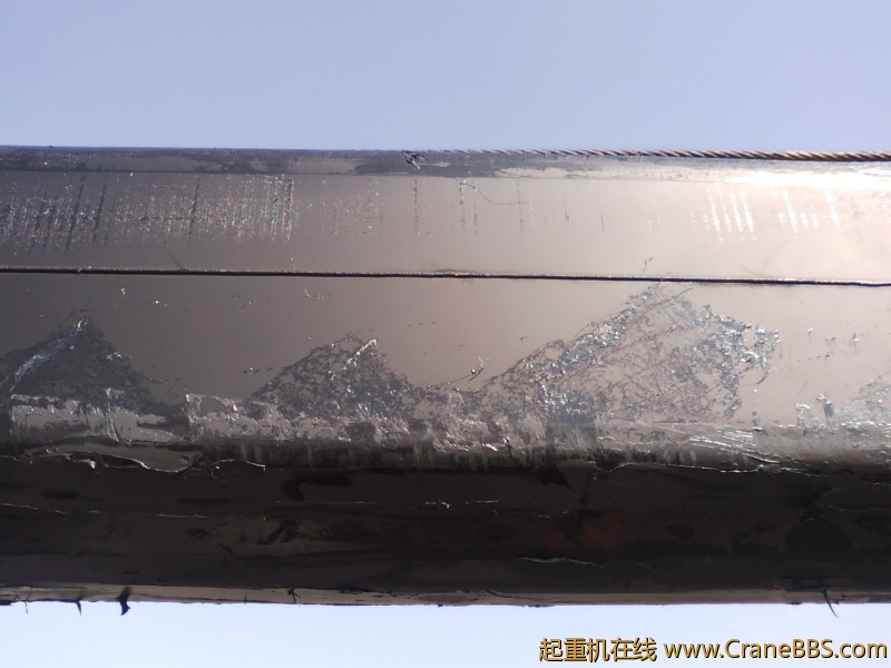

站到电动三轮车上摸一点不用下车加上油门往前走点····方便啊 ~~!

没必要,我们50 70 回来到现在 1年了就打了 2次 车 下车不拖挡 不跳挡 不爆踩油门 上车开的稳当 慢,不踩油门  不乱超载 定时换机油 一年 地盘4次黄油  每个黄油点都要打   ,大臂10年不打黄油都没有事 杆子不乱超载就可以了 安起重表算 杆子超载幅度一定要小于 120% 不然容易折

建议你杆子爬平后把大勾绳子多放一些,放短了臂起不来。我一般出杆子都是在75°角出,这样对滑块好。多打些黄油没坏处。但是在西北地区,象新疆和东北到10月份大勾里面就不能打黄油了,否则冬天干活勾搭放不下来
