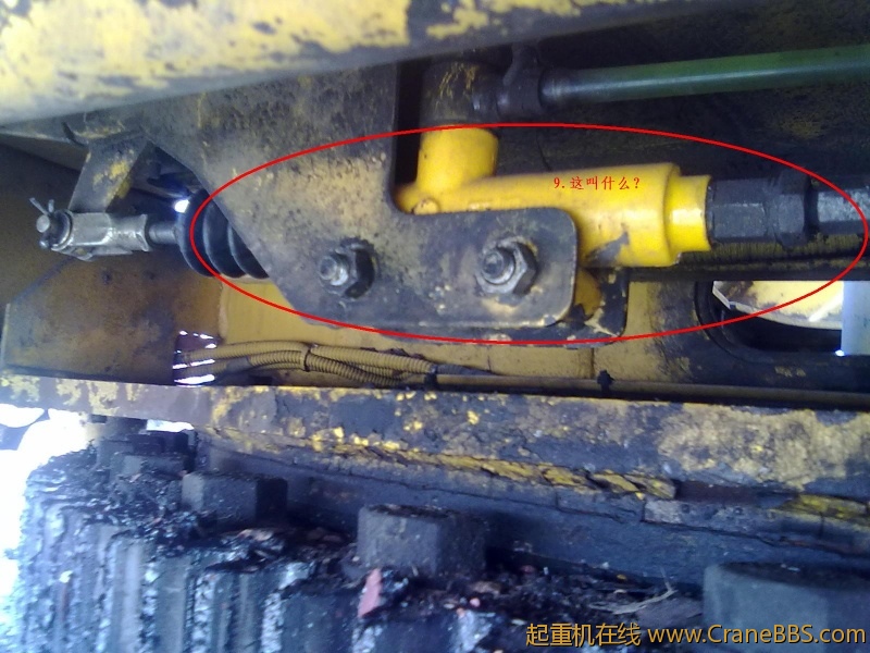

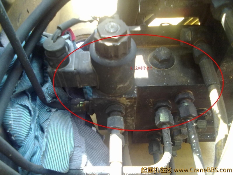

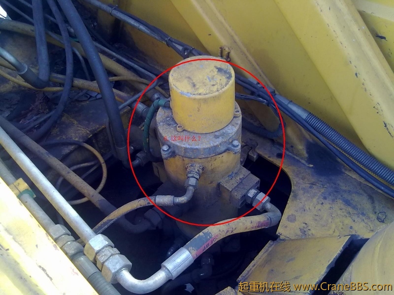

求徐工25k部件名称,刚才没发对.麻烦各位SF请在进来一下。谢谢!
发表于 2011-3-16 19:59 | 显示全部楼层 |阅读模式

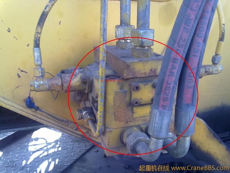

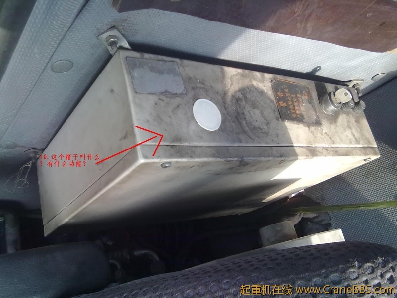

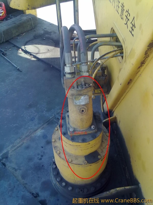

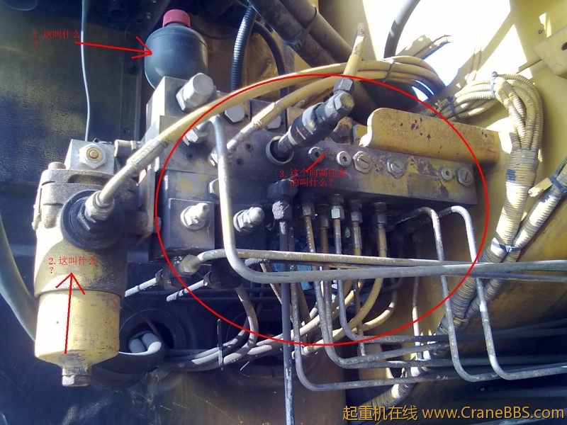

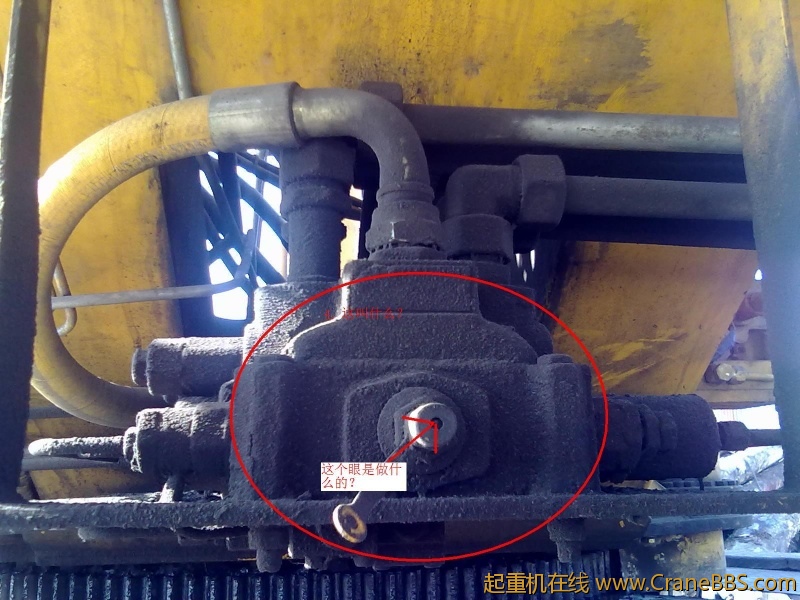

请各位SF详细说明部件名称,越详细越好.我已经标明1--10.谢谢!还有就是调压力在哪里调?

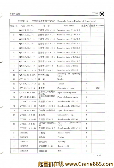

发表于 2011-4-16 10:54 | 显示全部楼层
发表于 2011-4-16 10:56 | 显示全部楼层
上面的发错了。 看看是不是这个 第51页-上车液压系统管路-49.jpg 最好说下 你想要那个部分的

回复 1# 新人学习
    这应该是台25K先导的吧,1是蓄能罐,装在控制阀总成上的,6是中心回转体接头,上面的中心回转电刷,下面的套筒,其他的就不解释了,拿本25K的说明书看零部件图册,你就神马都知道了

发表于 2011-4-16 22:47 | 显示全部楼层
第一张图好像是管回转,起落臂和大小勾的组合阀阀(我猜的),第二张的洞貌似排气的吧(我猜的)。第三张是电磁阀(管阀闭合的)第四张是上车导电环,下车电路从这里引到上车。第五张是回转的变量马达,管转动的。第六张是平衡阀。第七张是上车油门静力油缸,管油门的。第八张里面是电脑板吧(我猜的)

发表于 2011-5-11 20:43 | 显示全部楼层
这是一台25K起重机,主阀(组合阀)为贵州枫阳生产。图片上的部件名称是:1、先导油路蓄能器。2、先导油路过滤器。3、是控制阀总成还是那个通向回转制动器的单向节流阀。4、测压接头。5、副卷扬电磁阀。6、回转接头(也叫中心回转体)。7、回转马达(定量马达)和回转箱。8、回转缓冲阀。9、油门总泵。10、力限器主机。如有不对,请指正。
