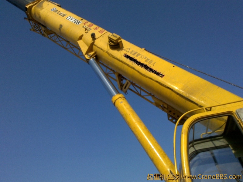

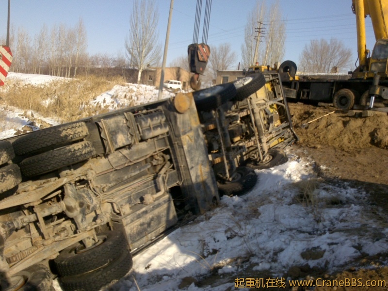

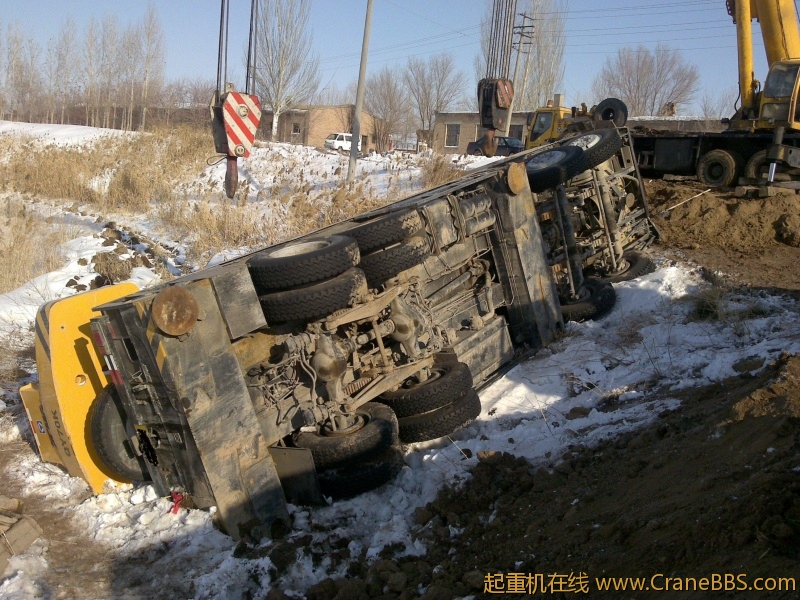

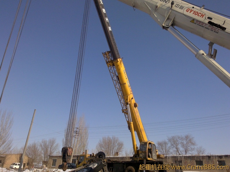

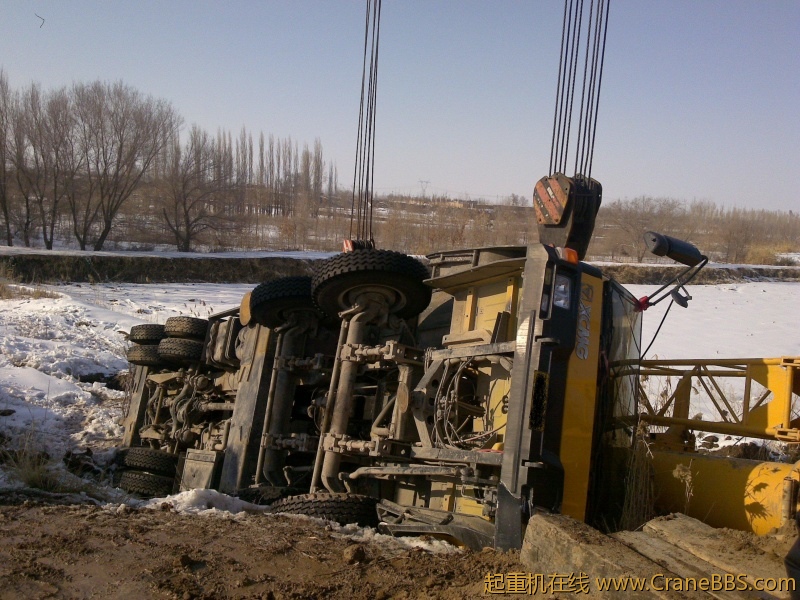

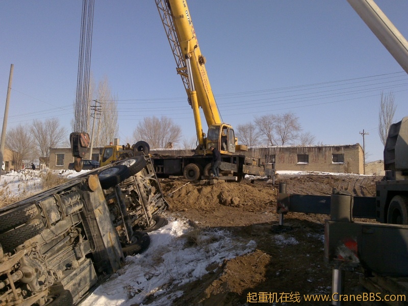

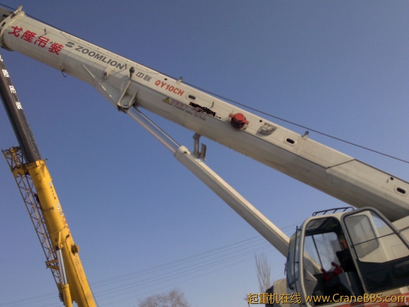

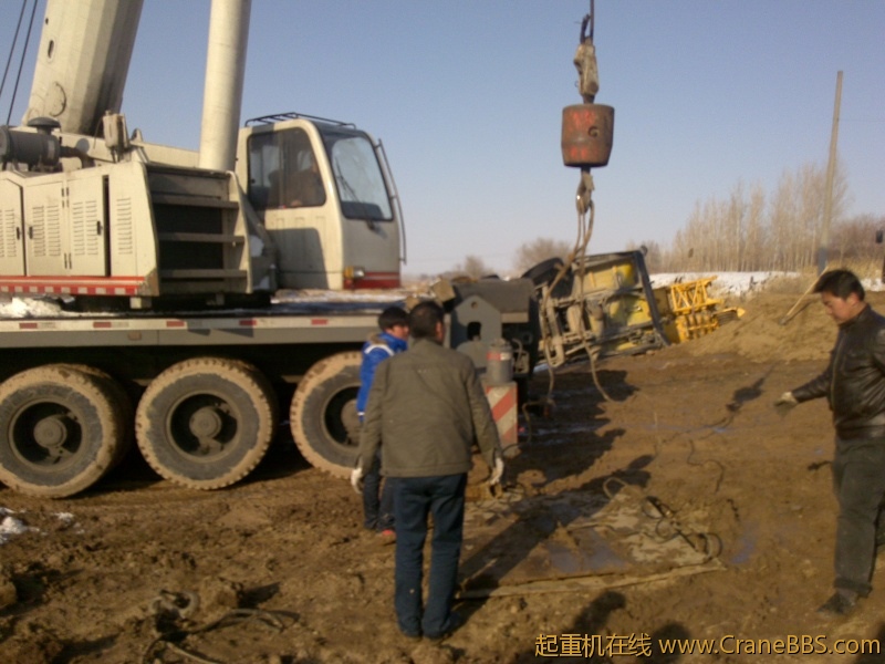

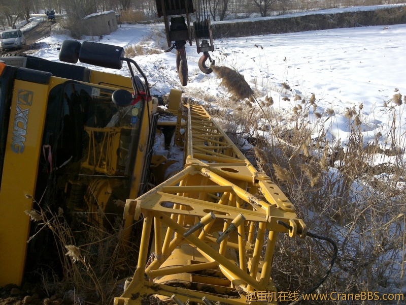

不到一年的70K,在去工地的途中上一个坡时侧翻了。一辆130(我看像是100吨)和一辆65K同抬。可惜他们连翻都没有翻过来。我觉得这两个车站位有问题,应该两个车屁股斜对着要吊的车,这样可以进3米。两个车一毛钱也没挣上,以失败收场。后续会继续报道

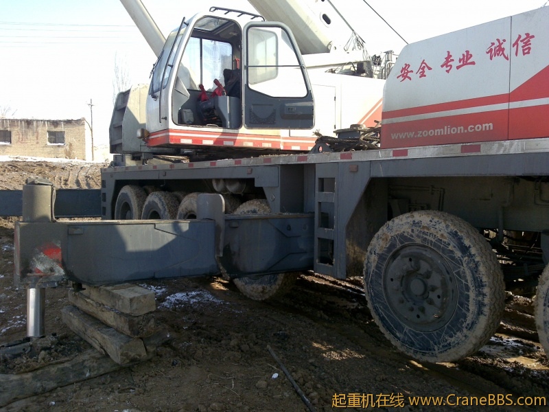

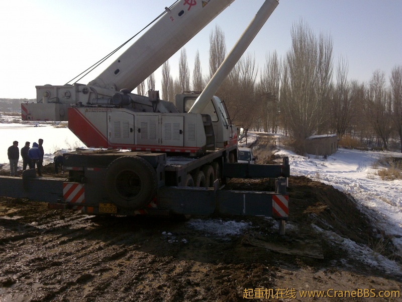

为了省钱没有带配重
为了省钱没有带配重

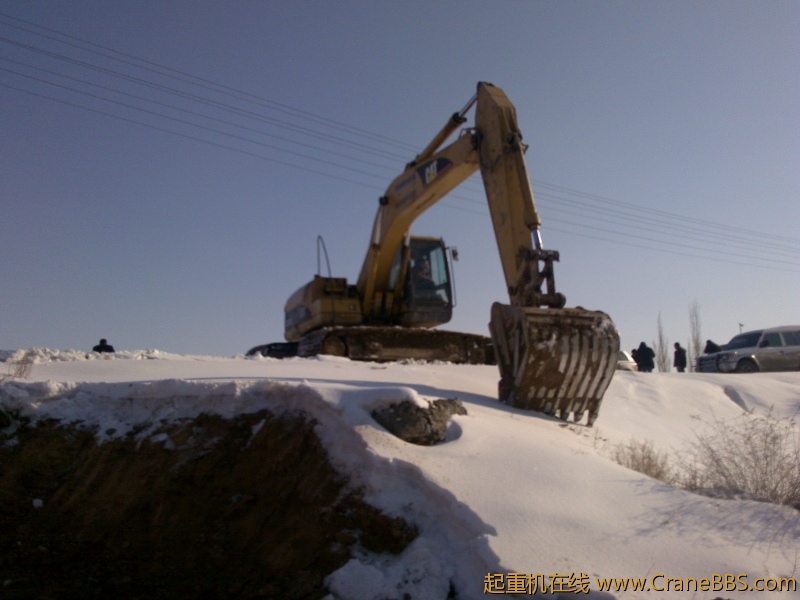

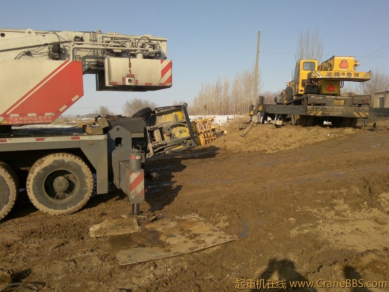

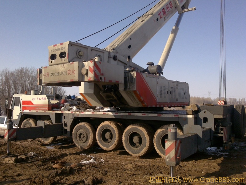

专门找了辆挖机把场地搞了下
专门找了辆挖机把场地搞了下

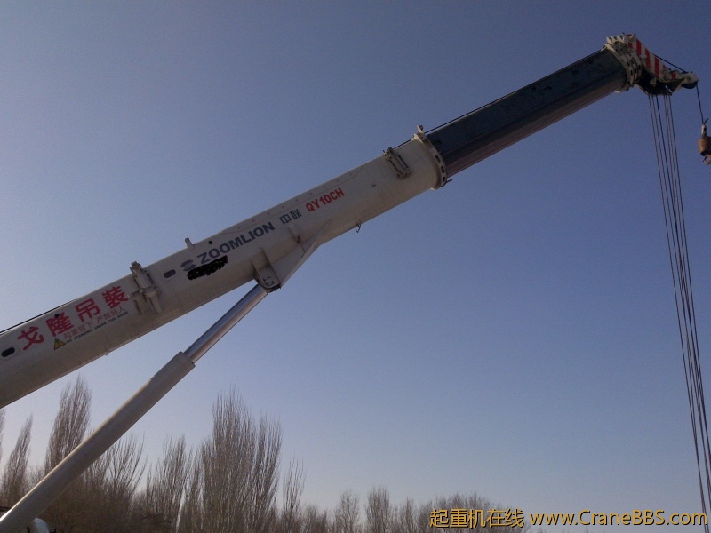

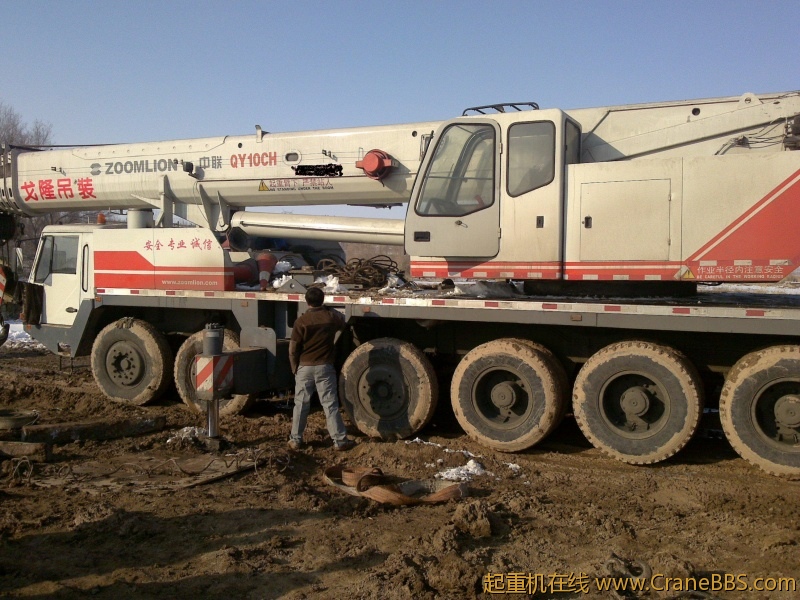

失败退场
失败退场

如果再挂个20吨的配重也就拿出来了。明天要重新上更大的吊车,祝70K早日康复!!!

缺乏吊装经验,吊装点选择不正确,两台50吨就搞定。:victory:

感觉100的腿都没打开似得。。。。那100的垫腿钢板也太大了吧,,,还没我们70的钢板大了
 楼主| 发表于 2011-3-18 00:17 | 显示全部楼层
回复 10# 安徽永泰吊装
全打开了,钢板太薄了,还没有吊东西就已经压变形了。

回复 6# 82515
    人没事,慢慢的溜到坡下面翻得。司机就是老板之一,可惜了不到一年的车
