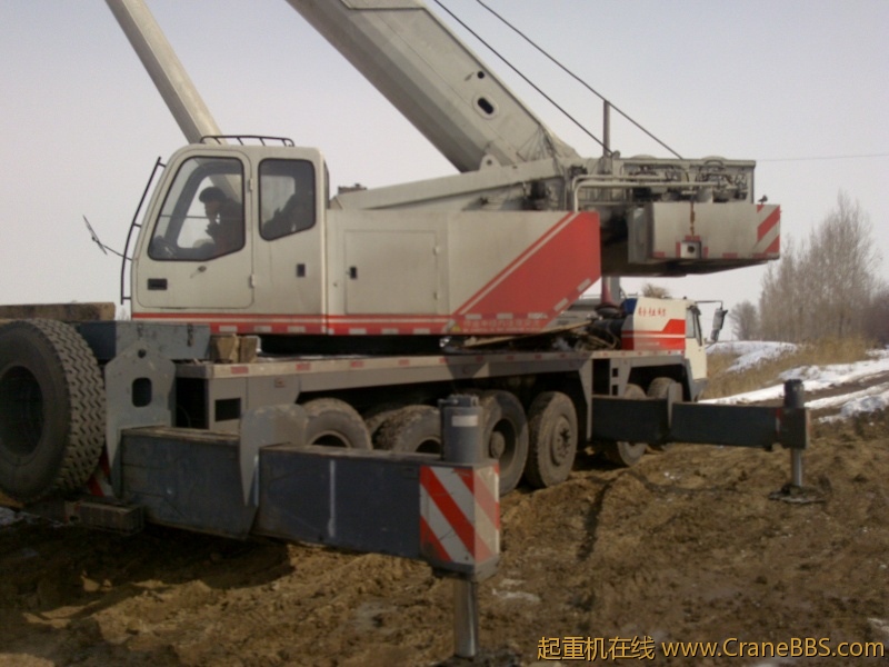

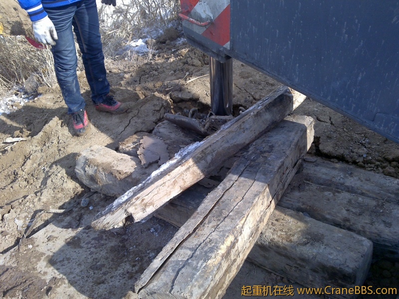

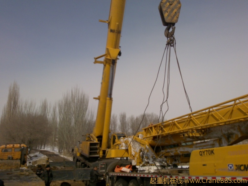

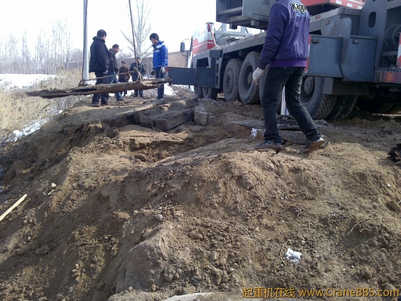

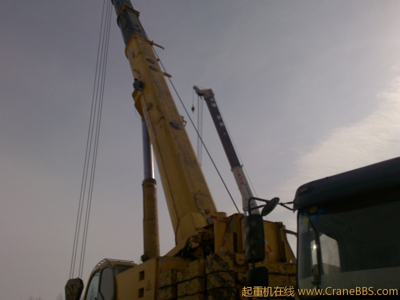

昨天的100和65没有能够救出70.今天(2011年3月18日)220带了30吨配重和100来了。100提70的车头,刚提起来左支腿塌陷,差点把自己拉翻。司机猛加油下绳子,把围观的人都吓坏了,当时真很危险,如果再有半米100就翻了。四个支腿都从木头上滑下来了,这次塌陷也对70造成了二次伤害,前杠和踏板都被刮掉了。最后220一辆车把70救了出来。最后提醒各位吊友,宁可站远点硬拉也不能站的太靠路沿!!!祝大家新一年都平平安安,钱包鼓鼓!!!
发表于 2011-3-19 12:17 | 显示全部楼层
不是,200的。我看不像,
发表于 2011-3-19 14:38 | 显示全部楼层
160的
发表于 2011-3-19 16:39 | 显示全部楼层
徐工QAY160
发表于 2011-3-19 19:27 | 显示全部楼层
160
 楼主| 发表于 2011-3-19 20:31 | 显示全部楼层
回复 2# hpnfcnui
    SF好眼力,的确是200

看着70K损失不太大
 楼主| 发表于 2011-3-21 13:07 | 显示全部楼层
回复 14# 宝贝
    车的损失不大,一万多应该可以修好。只是还不到一年的车让人看得很心疼。吊装费好像是三万
