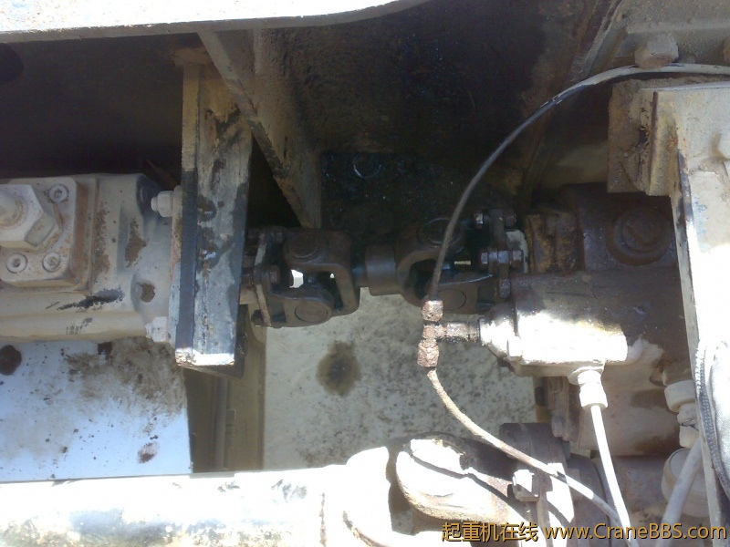

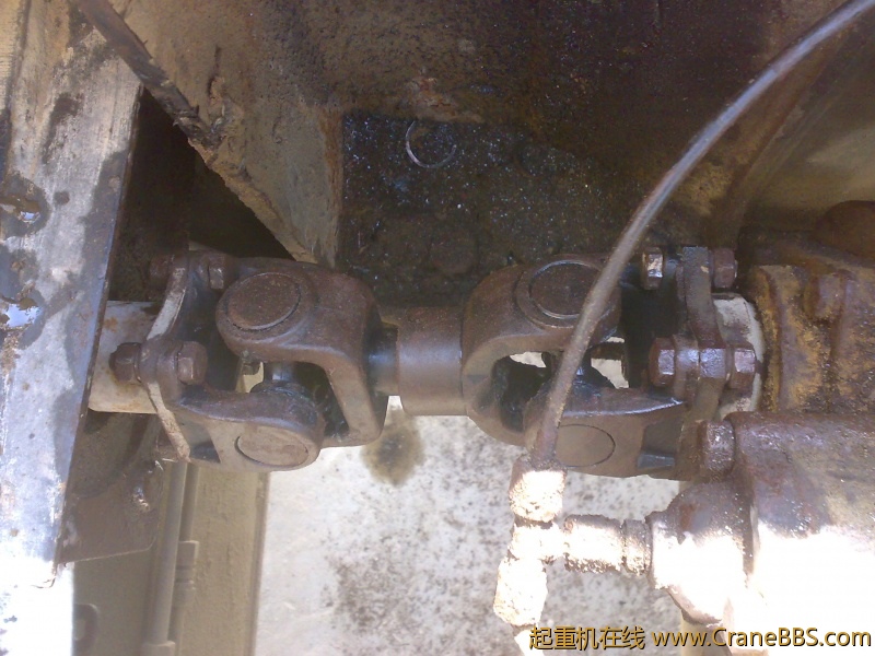

发表于 2011-3-24 01:05 | 显示全部楼层 |阅读模式
新十字节
新十字节
新十字节
新十字节
新十字节
新十字节
这是才换的新的

发表于 2011-3-24 05:47 | 显示全部楼层
不同心
发表于 2011-3-24 06:22 | 显示全部楼层
质量不行
发表于 2011-3-24 08:28 | 显示全部楼层
要打黄油
发表于 2011-3-24 09:10 | 显示全部楼层
经常检查加注黄油~~~~~
发表于 2011-3-24 09:42 | 显示全部楼层
勤打黄油
发表于 2011-3-24 10:17 | 显示全部楼层
大哥,你看看你两个十字轴安装的!如果这么安装,怎么不会坏!还好十字轴坏了,不然泵都搞坏你的,安装十字轴一定要将两轴错开90度,你这么安装共振了!
发表于 2011-3-24 10:55 | 显示全部楼层
楼上的咱学习了
发表于 2011-3-24 11:28 | 显示全部楼层
还会坏的!慢慢的磨损了!
发表于 2011-3-24 11:34 | 显示全部楼层
回复 8# frzddbt
    可以说明白点吗 ?我真的不明白你说的
发表于 2011-3-24 11:43 | 显示全部楼层
发表于 2011-3-24 11:44 | 显示全部楼层
:loveliness:

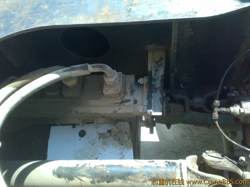

发表于 2011-3-24 12:21 | 显示全部楼层
左低右高..好像是左边的连接哪里弯了..要把他校正..再安装..要同一水平..不然很容易把十字节给磨平..
发表于 2011-3-24 12:59 | 显示全部楼层
距离太近  伸缩节不起作用  建议把中间部分换成其它方法   也可以加大距离
发表于 2011-3-24 13:28 | 显示全部楼层
回复  frzddbt
    可以说明白点吗 ?我真的不明白你说的
黄油工 发表于 2011-3-24 11:34 [url=http://www.cranebbs.com/bbs/images/common/back.gif]http://www.cranebbs.com/bbs/images/common/back.gif[/url]
    我错了,以为是动平衡没摆好!左边的轴弯了!伸缩也好像顶死了!原谅我。

发表于 2011-3-24 21:34 | 显示全部楼层
象是16t的
