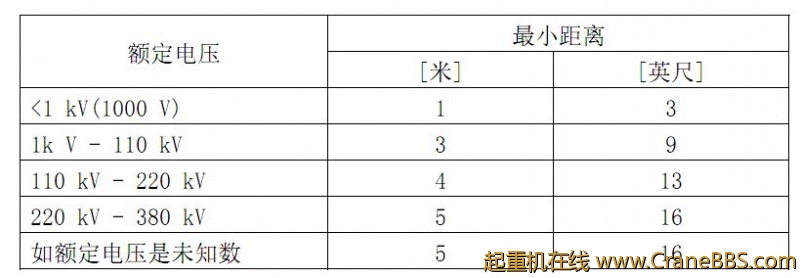

回复 6# 朋友
    用起重机在动力电线附近作业时,未经电器工程师把这些电线断电,或未对此危险
性地域进行遮盖,或未用栅栏隔开。如果未能采取上述措施,那就必须给出一个足够的
安全距离。
尽管考虑了所有的因素,预先计算出了最小距离,但如果电线出现了放电现象,请按
下列步骤去执行:
-  保持镇定;
-  驾驶员不要离开起重机驾驶室;
-  警示周围其他人员不要接触和靠近起重机;
-  把吊臂从危险地域移开。
  不遵守上述各点会导致事故发生,并会带来危险。
