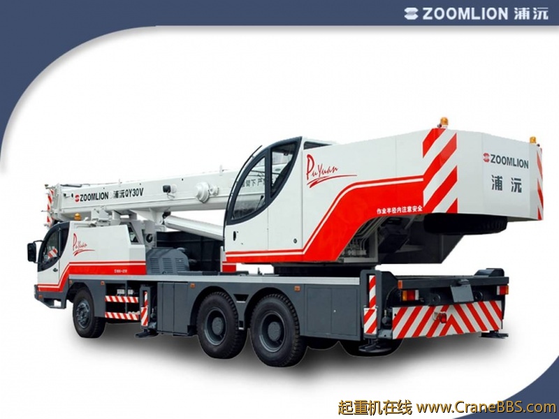

本人遇到个棘手的活儿,立个烟筒。烟筒高24米,重2.3T,半径26米,问需要多大吊车啊?????
中联30V可以吗???

不超载的话..是不行的..不过30V的话..我敢说不得..不过30K的话..就有可能得..

不行
我30k5够不到,70完全可以!

兄弟你的30V是几节臂的?

=最少也要50的

50吨不轻松

踏踏实实用70,这活没有必要冒风险。又高又远,必须保证百分百安全

50以上

70z正好啊:lol

2.3吨 *26米=59.8吨米 这样算对不?

    这样算有什么用?

    估算重量在60T以上

24米高,26米元,90吨也够呛

肯定不行,30V5节臂还没25K送的远

    把50吨的大钩拆掉就可以了

50吨`也有难度``

70K—1,26米44.5主臂,吊2.5T要想安全取下大钓。

70吨

关键是24米的高度后再加26米幅度算算需要多长的臂,也就是说臂长远远超过超过50米

70的可以立了。。26m远我记得重量好像是2.4t吧

    安全系数1.4

    具体的不记的了,只记的当初有一个,N/米(还是吨/每米),就是说起重量是距离乘以顶端的起重量。
    距离:作用力方向对支点做垂线的长度
发表于 2011-4-1 00:29 | 显示全部楼层
30V不可能吧,杆子爬26米远的话高度是觉得不够的。我的65H26米只能吊1.5吨
