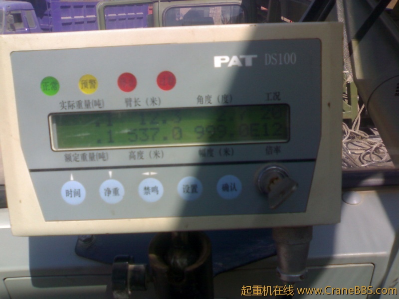

电脑线断了,自己接好后就不能用了,还一直报警。

接线之前用火机烤烤要不不连接!

    谢谢,我已经烤了,可是不行,最外层那个用不用烤?

没用的..我早就试过了..断了就是1350块..不然不装的话..哪台1万多的电脑就浪费了..
发表于 2011-3-26 21:04 | 显示全部楼层
大臂全缩,打开拉线盒里面有个齿轮,中间有个轴用一字起左右调,调整到标准臂长,数据就都对了。

主要是电脑一直报警呀!郁闷呀!

外层的铁丝网也要接

断在什么地方~~~?

回复 13# kobold62
    报警要么数据不对,要么线没接好搭铁了

    数据不对也会报警?还有就是如果是搭铁一般是哪里的问题?怎么检查 呢?

E12是问题的关键,我可以教你排查一下
发表于 2011-3-28 19:49 | 显示全部楼层

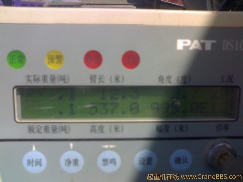

电脑线有无破损,外面的那层称为屏蔽线.高度限位有没接好接对,从你的显示器看故障代码为E12以据破解.如需帮助请+Q68225119非诚勿扰!注明身份

    E12,传感器坏了
