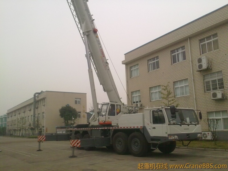

小弟有辆中联30V431的车!09年10月的车!在10年夏天干活的时候。发现支腿会有响声!貌似下沉!于是乎,我就找3包,第一次,3包的SF说。里面有空气。你排掉就好。。排也以后。还是会响!在去找3包的SF,SF说可能液压锁不给力!于是乎,一次性给我换了3液压锁!但是换完还是不给力!在去找3包SF时候!3包SF说::兄弟啊你车出保了不归我们管了!我草!可惜小弟我第一次买中联的车,对中联的车不熟悉!!!所以跪求各位大虾,支腿下沉!会不会和液压油的温度有关系啊!?(貌似夏天发作的比较厉害!!)还是里面的油封不行呢!?眼看又要到夏天了!小弟我不想在被SF天天对我说,不好用啊!烦死人了!!:Q
