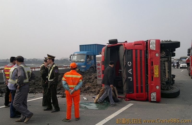

有个渣土车在卸渣的时候侧翻在地。请教各位SF。如何起吊,绳子该怎么挂,才能保证起吊时不会伤到大梁和千斤顶。注:该车千斤顶以收不回来。斗内渣土已耙干净。

    场地好吗?什么车子?顶棒有变形吗?如果没变形把油缸油管的接头拆开,想办法把车厢和车身合拢,就可以起吊了
发表于 2011-3-27 22:41 | 显示全部楼层
先用一根钢丝绳把大梁和兜子都兜住,然后把它液压缸的油管全卸掉,然后手绳,用钢丝绳的回力强制它的液压缸回缩,大箱归位后,吊他一面架子,起绳强行把车摔过来,最后数钱!:lol

楼主说的是这种车不?如果是的话,这叫泥头车。我前几天就用我的小KATO吊了这台车,在我的作业历史上最好的方法就是,直接用大钩钩住泥车车箱角,起头,吊起车箱使车辆的车身离开地面十厘米,用一条钢丝绳一只钩子钩住车辆大良。另一端挂大钩。就这样一根绳就能弄起它了。可惜当天我的跟车人员是新来的,什么都要我教他,太忙了,没时间拍照片。我说的不是吹。有机会一定为大家证明这是最好的方法。两步就收工了。

直接在倒的那边一根绳子吊搭过来就行了,一勾子结束

     跟你的图片不同的是。那部车斗已经升起来了。然后翻掉。千斤顶收不回去。问题就在于把他翻起来的时候怕千斤顶会扭曲
发表于 2011-3-28 14:33 | 显示全部楼层
应该排掉,翻斗车的油缸回油。回油管。慢慢的吊,就回去了。

回复 1# absdee
    你就直接吊就可以。往大架上挂绳子,要 是油缸没坏它就自己回去了。要是坏了也没关系。底盘重。不会2次再返的

回复 6# lwn
    有很多老板是不许你那样吊的
一根绳直接摔过来很容易造成车子二次损伤,我们都是用大钩起,小钩扶,这样车子就会稳稳的落地
有人会说那样做小钩受不了,其实一点问题都没有,因为小钩只落不起,真正压在上面的吨位也没有多大,毕竟车子在地面是有支撑点的
最好的方法还是两辆吊车一个起一个扶然后在空中翻身,车子一点二次损伤都不会有

回复 30# 一针见血
    呵呵,扶是扶的价钱,我一般是小勾起,大勾扶!

回复  lwn
    有很多老板是不许你那样吊的
一根绳直接摔过来很容易造成车子二次损伤,我们都是用大 ...
一针见血 发表于 2011-3-31 22:52 [url=http://www.cranebbs.com/bbs/images/common/back.gif]http://www.cranebbs.com/bbs/images/common/back.gif[/url]
    与我们老板的意见一样。
所以我们这里的SF扶车必需是大小勾。
