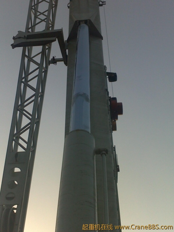

各位sf变幅油缸活塞杆有个小洞洞,可以修复吗?
发表于 2011-3-29 16:08 | 显示全部楼层 |阅读模式
各位sf变幅油缸活塞杆有个小洞洞,有点漏油,可以修复吗?

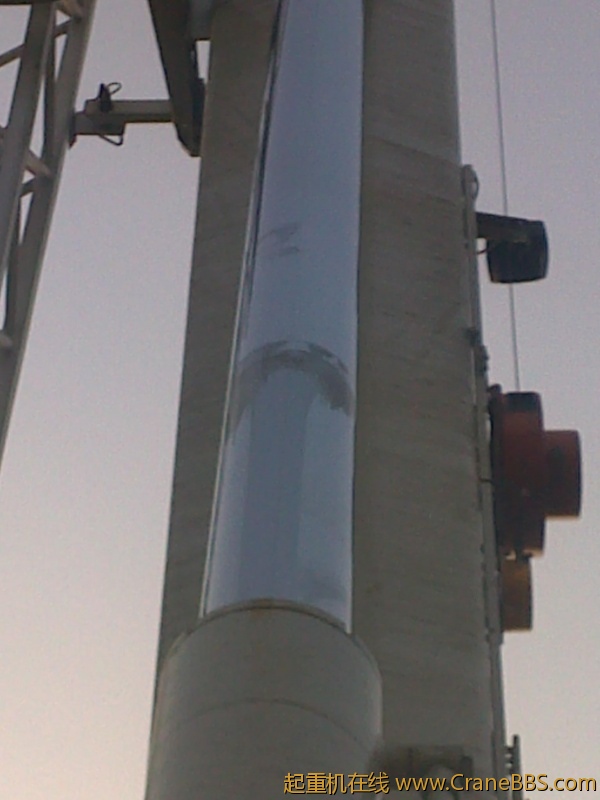

如何修复啊 ·?
发表于 2011-3-29 16:35 | 显示全部楼层
你说的是油缸么 我也是听被人说的 抹点胶 然后刮平就OK了

不锈钢焊.(铝焊也可以)...然后用刷轮打磨平.(用布的刷).你现在这情况..应该早就要解决了..现在估计油封已经受伤了..

油封坏了!!!!!
发表于 2011-3-29 18:19 | 显示全部楼层
搞点铁胶涂匀用油石打磨光滑就OK了。

没事,这个是小问题的拉,有点点漏不碍事 。1年换个油封就可以了。

氩弧焊焊好 布砂轮打平 好搞定

拆下缸体,镀烙上去,这是典型的电击伤

    铁胶熟话说的AB胶,不过得好的。搞点铁末子和胶一起拌匀好后迅速涂抹在小口子上,待干后用油石打磨就好了。

如果是一点点小坑的话用不锈钢焊条可以焊补,然后用锉刀锉平,再用抛光轮抛光就好了
发表于 2011-4-6 18:39 | 显示全部楼层
铁胶也就是缸体修复剤。类似环氧树脂的东西,涂上磨平就可以效果很好!!

    补充下要横着磨
