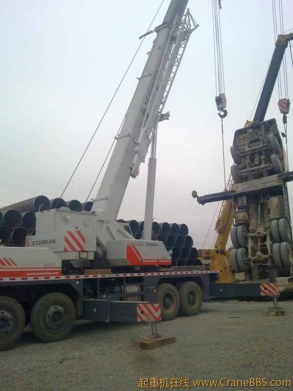

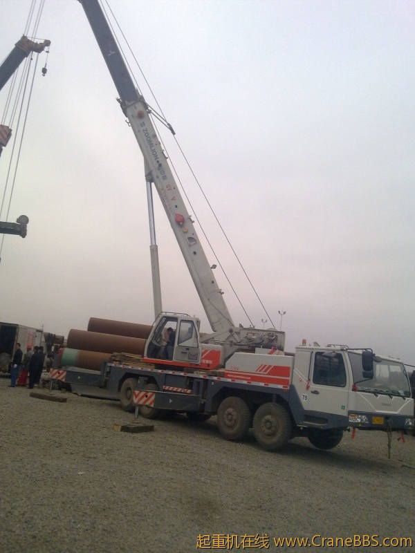

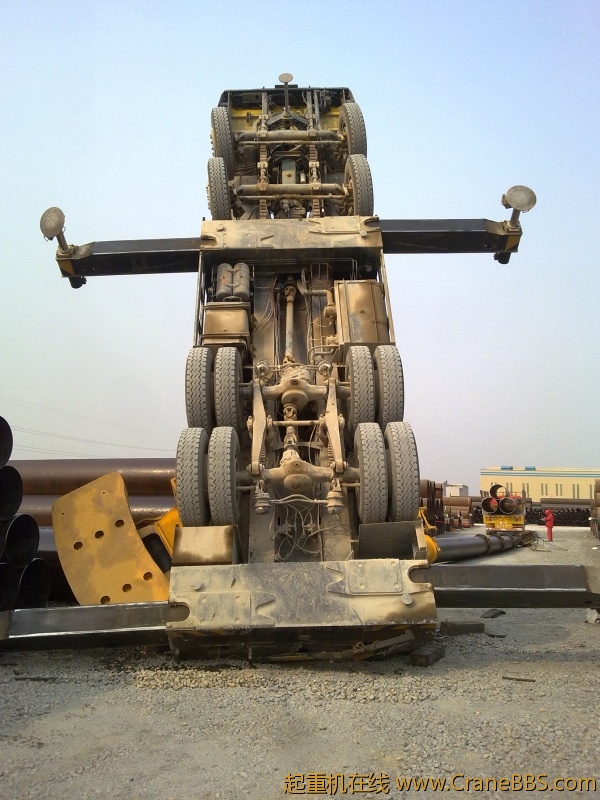

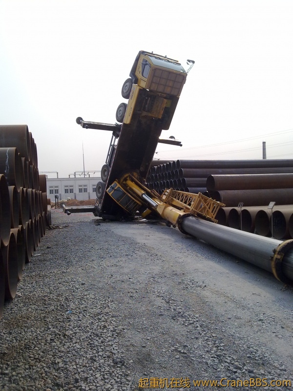

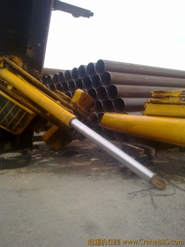

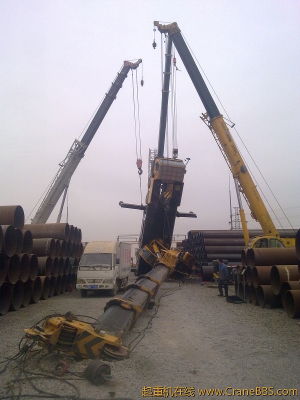

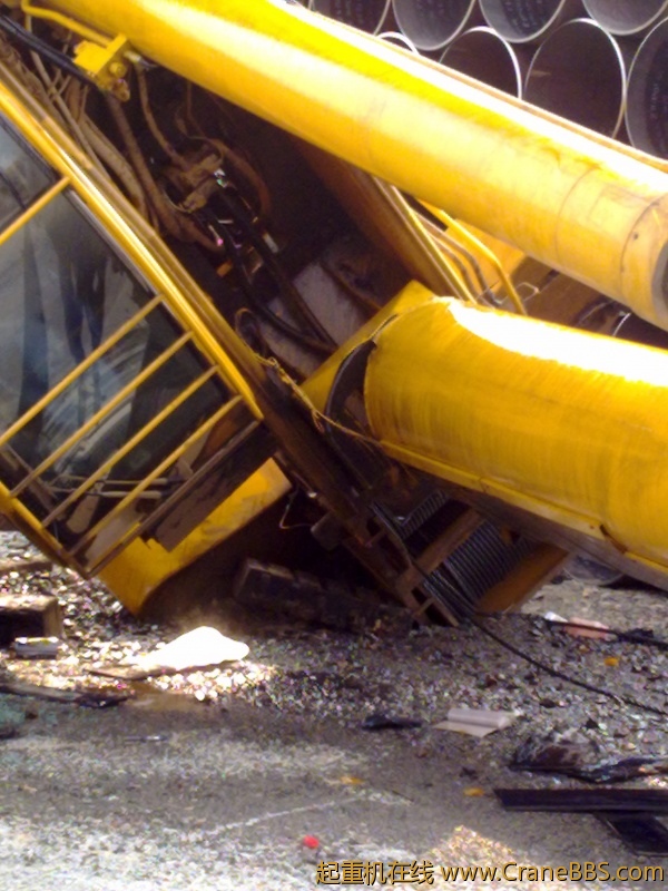

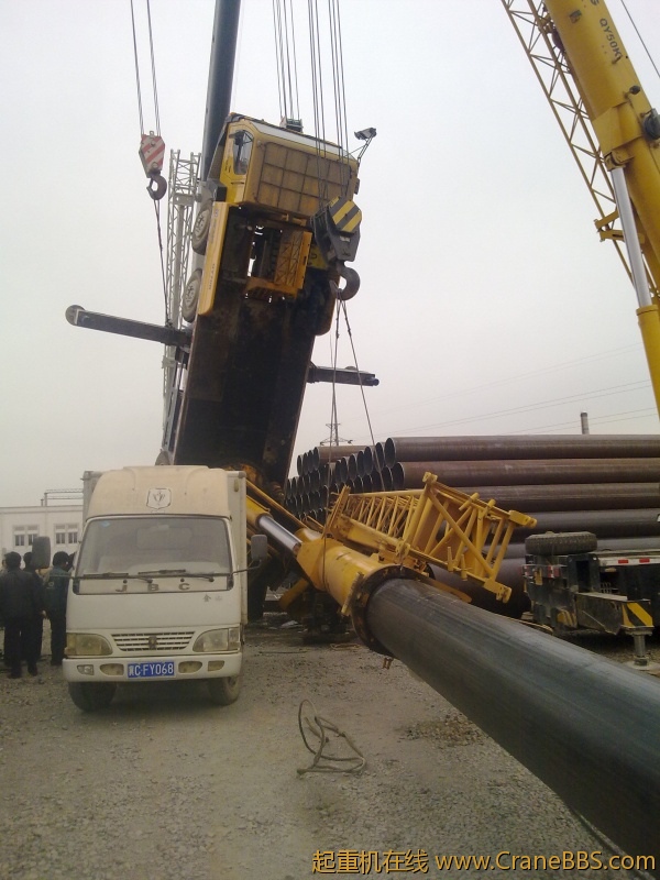

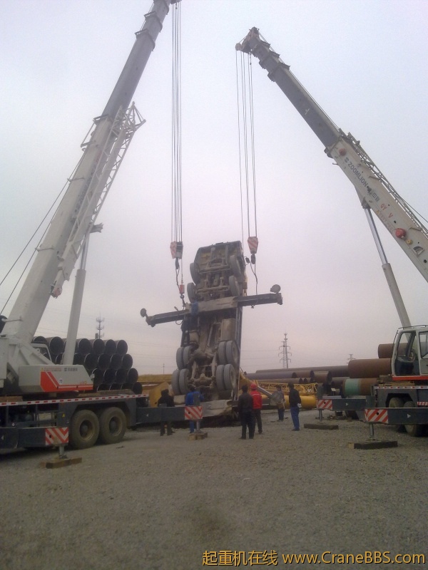

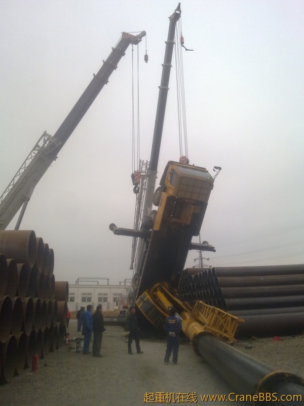

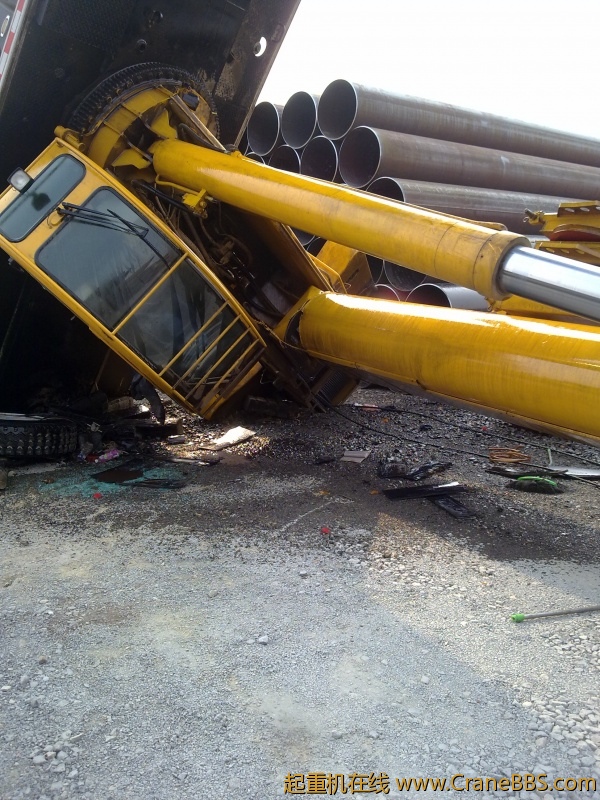

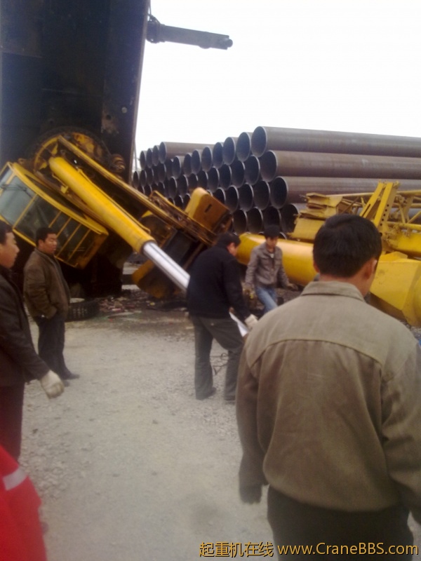

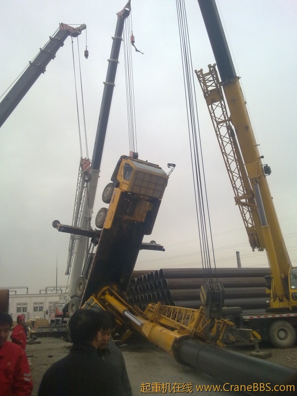

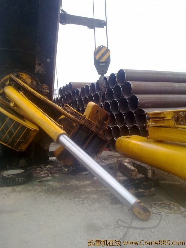

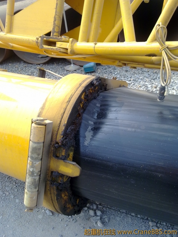

事故原因:吊车装石油管子,装车完成之后吊车驾驶员未起勾直接转杆,由于吊钩挂到了板车得车架之上,而此时吊车以回转至侧放,挂车起步之后将吊车拽翻,吊臂长26米左右,二节杆全伸。事故导致二节臂破损,五节杆弯曲,三四节臂暂时未发现问题,下车完好无损。

 楼主| 发表于 2011-4-1 22:06 | 显示全部楼层
回复 3# hpnfcnui
    都是一个公司得车,吊车没有保险,一切责任都推给半挂车,半挂得保险公司才给赔2W多点吧!

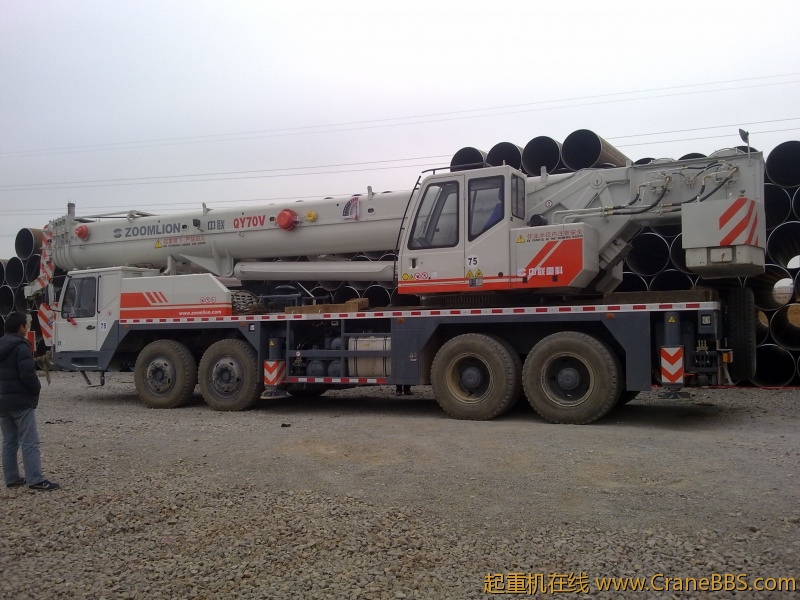

70k就一节支腿吗。。。不是俩接啊???
 楼主| 发表于 2011-4-3 12:42 | 显示全部楼层
回复 21# 安徽永泰吊装
    70K是一节腿子,70K-1是两节腿子!

 楼主| 发表于 2011-4-4 12:01 | 显示全部楼层
回复 24# xq8433689
    当你的吊臂跟挂车在一个方向的时候 试想一下是吊车把挂车拉翻还是 挂车把吊车拉翻?70吨的吊车 宁可钢丝绳拉断也不应该把吊车拉翻,主要原因还是吊车司机处理不当,当看到钢丝绳卡到挂车上的时候应该迅速调解吊臂跟挂车同方向  ,主要还是由于吊臂处于前支腿处所以力的性质已经发生改变,26米大臂,力的重点已经发生改变了!!!!
发表于 2011-4-4 16:10 | 显示全部楼层
箱货是秦皇岛的牌照啊、
发表于 2011-4-7 07:10 | 显示全部楼层
回复 28# 470257512
    是咱家这的车啊.我听说了.山海关的车.
