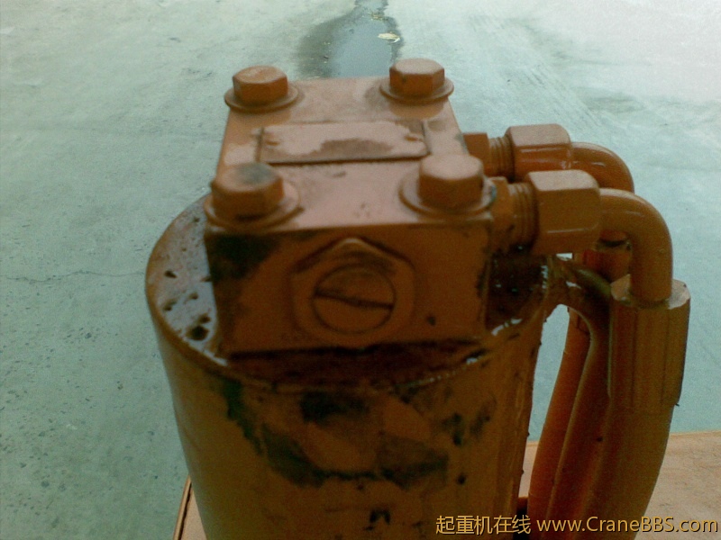

这个位置漏油怎么整
发表于 2011-4-2 15:13 | 显示全部楼层 |阅读模式
附送强人摩托车
附送强人摩托车
漏
对面那点不漏的  那是滩水
漏

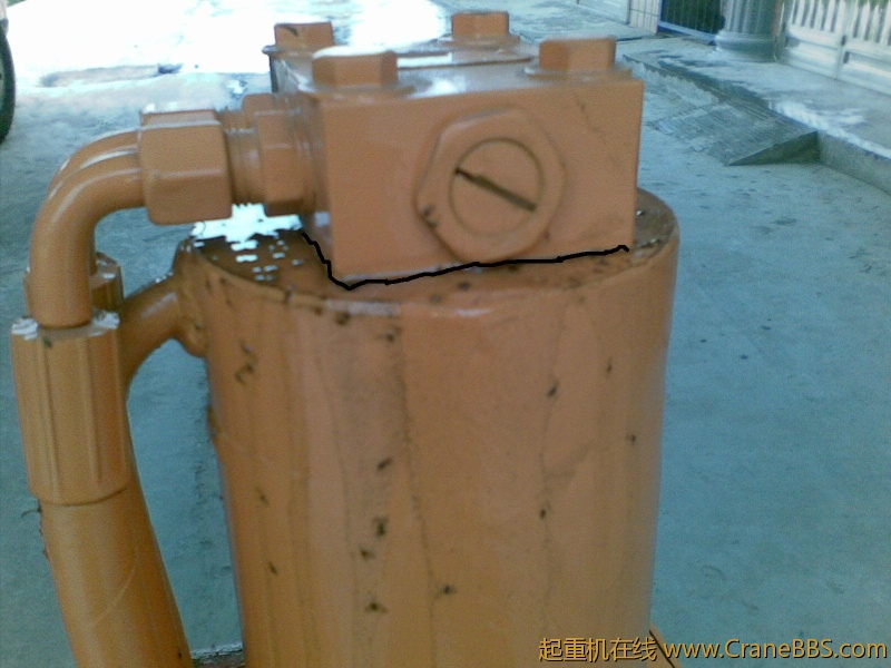

 楼主| 发表于 2011-4-2 15:21 | 显示全部楼层
黑线
黑线
应该就是黑线这个位置漏的

发表于 2011-4-2 15:27 | 显示全部楼层
几个小O型圈
不好正
发表于 2011-4-2 15:34 | 显示全部楼层
回复 4# 一枝梅
    很好换的,也很简单,是液压锁和液压油缸的接触面的O型环坏了,拆下两个油管接头,再把液压锁上面的4个螺丝拆下,就看到O型环了。就是你画黑道哪个面上。

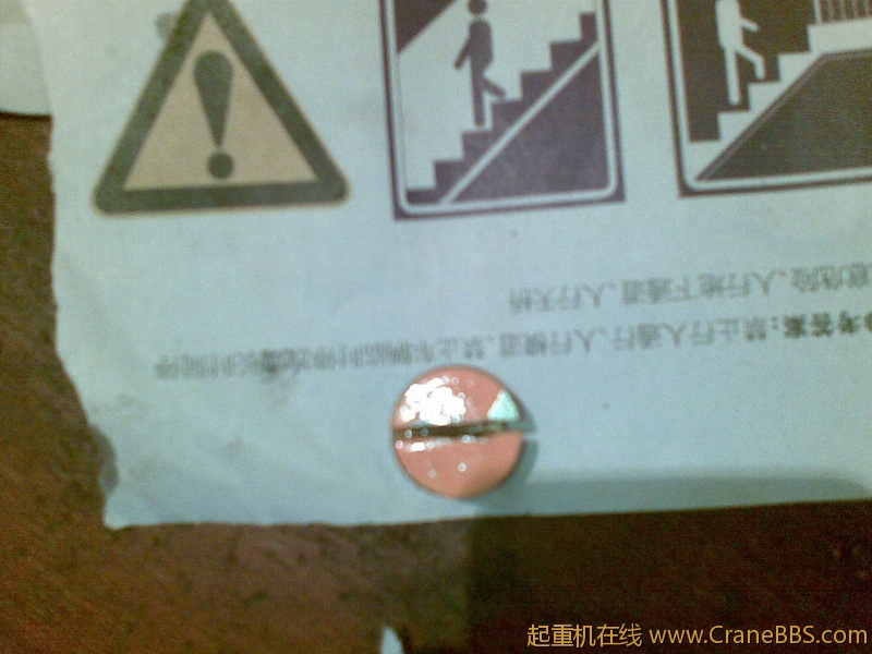

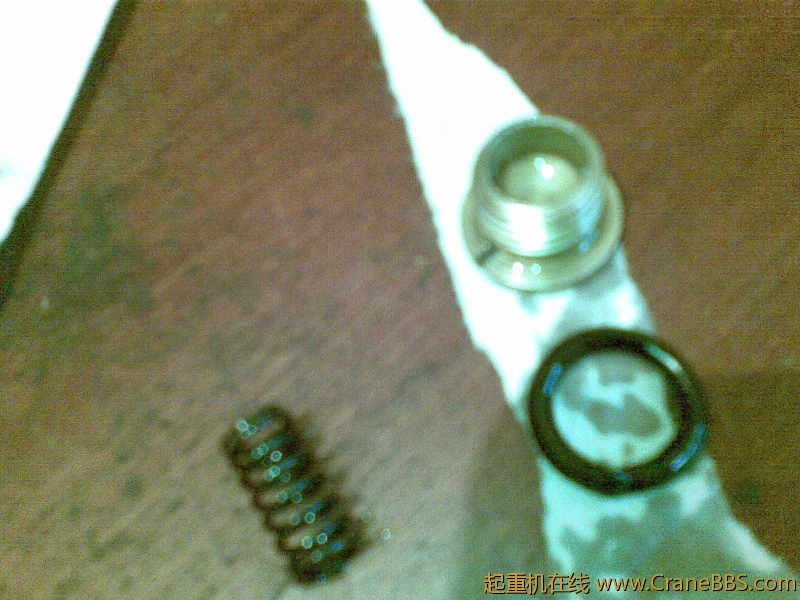

 楼主| 发表于 2011-4-2 15:53 | 显示全部楼层
恩  刚换  很佩服厂家,这样的也装上{:2_33:}
竟然开口子了

发表于 2011-4-3 00:33 | 显示全部楼层
最好不要收全腿,将腿子下到刚好接触地面就好,熄火,多动几下该支腿的操作杆以泄压,然后再拆管子和液压锁,这样喷油就会很少。
