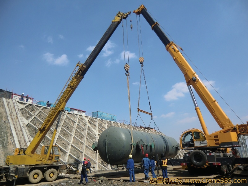

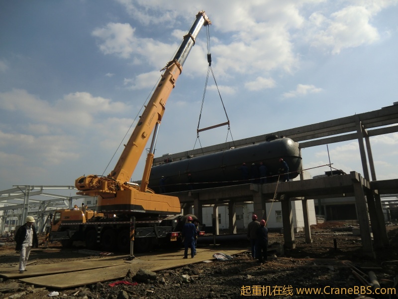

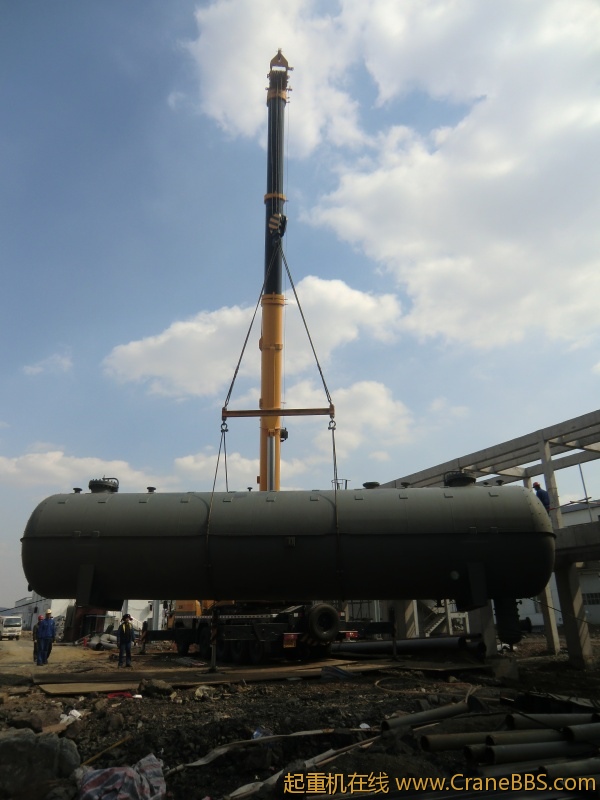

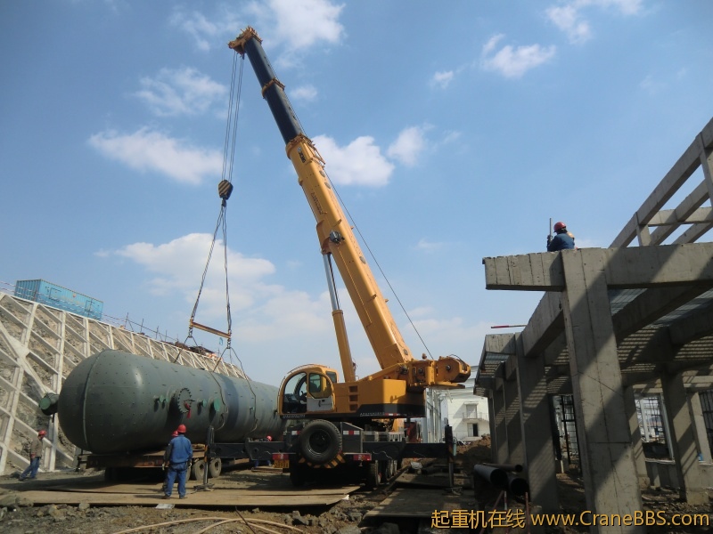

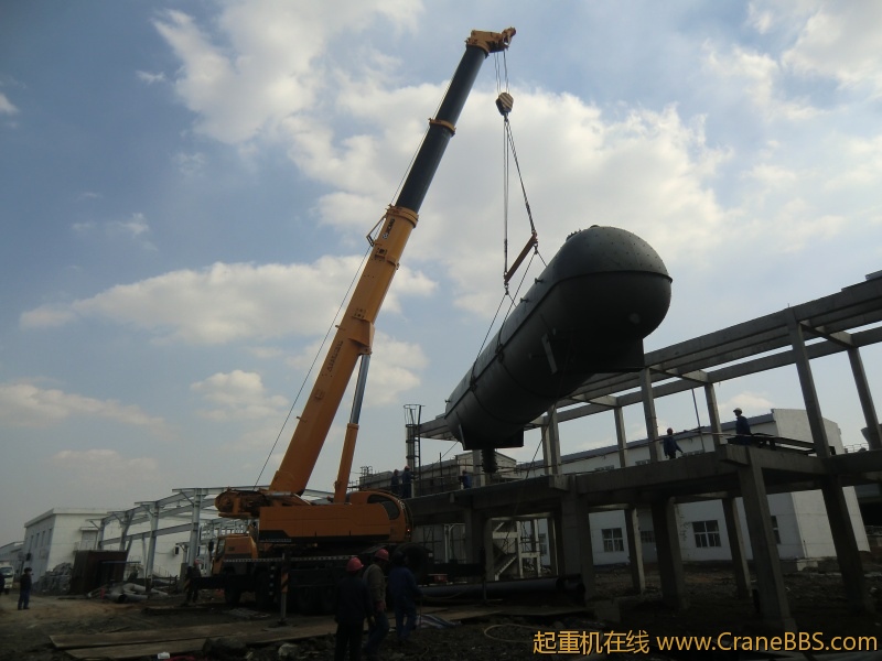

设备不是很大,就是来货的时候是侧身装车的,罐底有一个1m左右的法兰口,只能在空中翻身。当时没有单边滑轮了,用了两个35t的卸扣,轴销上抹上黄油,轻松搞定。

    楼主你好,请教你个关于吊物该如何出臂的问题。听同行老SF说一般吊很重的东西时候是只出二节臂。如果吊轻的东西放远就光出345.但是我看论坛有个吊狮子像的图片,一台车伸345.一台只伸2,不知道他们是出于怎么考虑。请楼主谈谈你对吊物出臂的看法,越详细越好,谢谢!
发表于 2011-4-4 08:07 | 显示全部楼层
锁扣的轴销位置应当朝天才安全。这差点儿出大错了。因为在翻动时,我试过轴销松了。

你这样就不怕钢丝绳在卸扣的插销上滚动把插销给退出来?
发表于 2011-4-4 21:14 | 显示全部楼层
翻身为什么要摸黄油呢?两个车配合翻转还不好吗?》
发表于 2011-4-4 21:15 | 显示全部楼层
lijianye198693 发表于 2011-4-4 20:56 [url=http://www.cranebbs.com/bbs/images/common/back.gif]http://www.cranebbs.com/bbs/images/common/back.gif[/url]
    :lol 这点 也是个安全问题  单片滑轮还是有必要的
