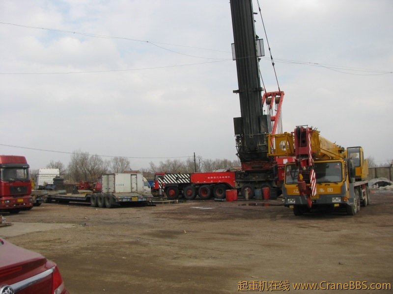

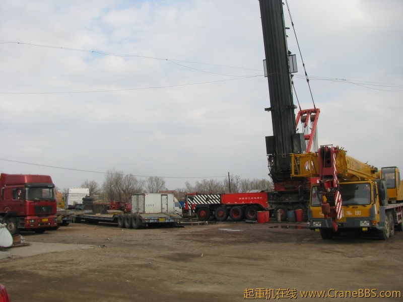

    800吨现在在沈阳我们的基地呢,才做完维修保养,4月中旬我们就要进场了。

    :lol 真强大 用车还需要预约嘛

    这种大车出去干活,都是提前多少时间的,包括提前勘测现场,编制吊装方案,等等。

辉哥这车基地在哪里呢?小弟想现实中欣赏下。谢谢!

    以前在沈阳的张士开发区,现在动迁搬到沈阳虎石台的大望花台了,在沈北新区。
