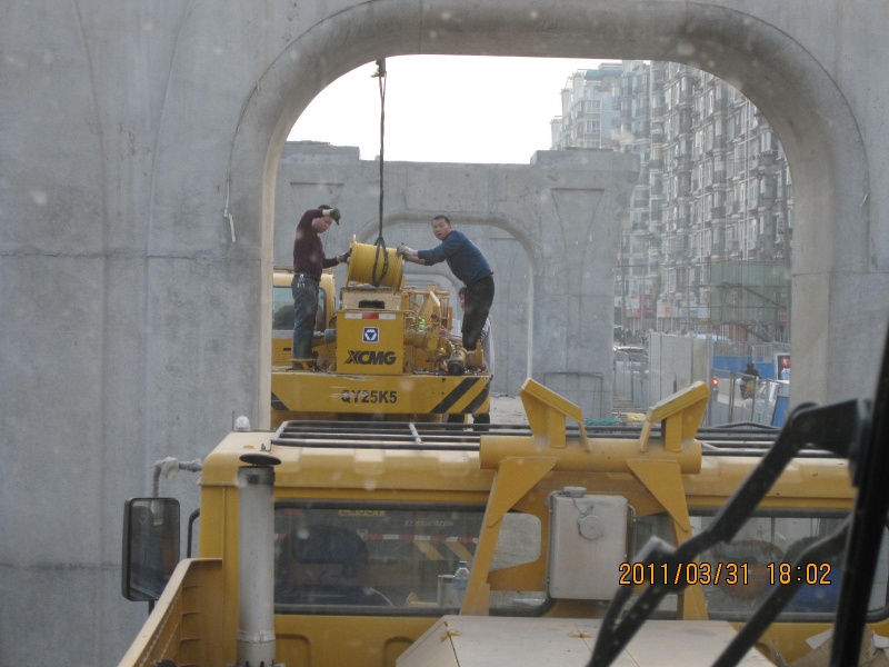

发表于 2011-4-6 13:30 | 显示全部楼层 |阅读模式

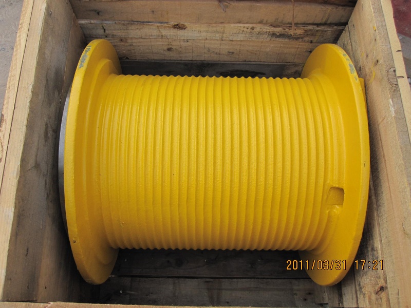

新卷扬
新卷扬

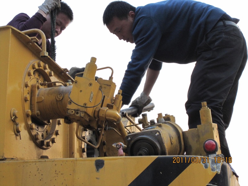

左边的我徒弟,右边的厂家的
左边的我徒弟,右边的厂家的

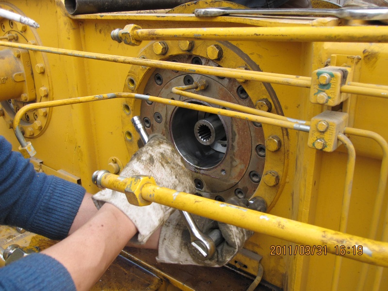

拆最后一圈螺丝
拆最后一圈螺丝

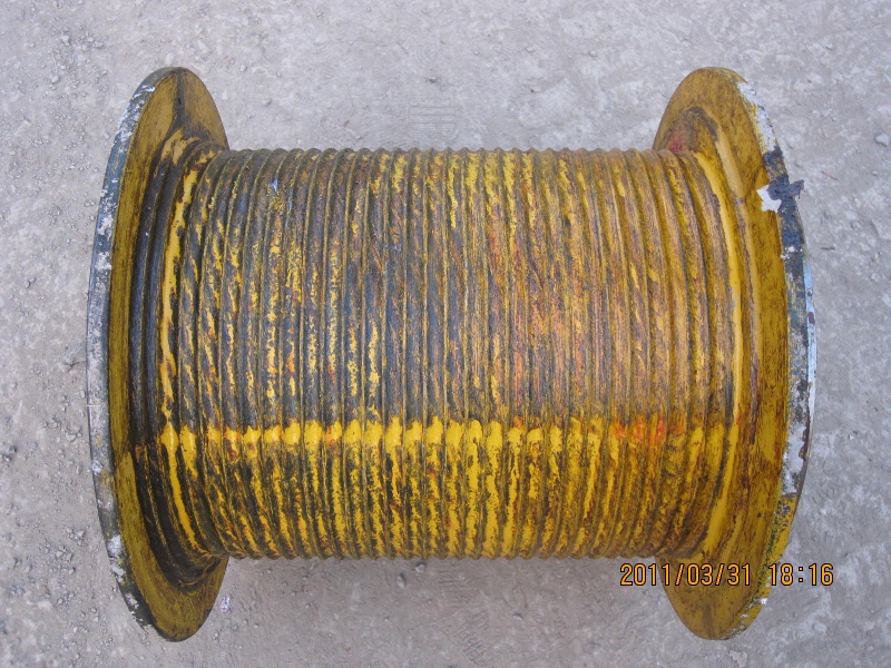

漏油的卷扬
漏油的卷扬

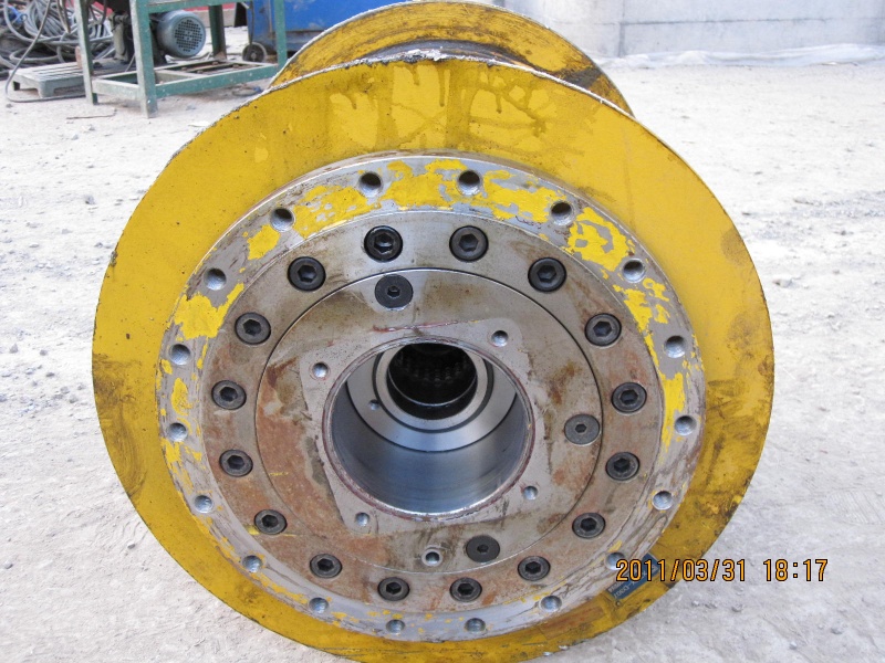

吊新卷扬
吊新卷扬

 楼主| 发表于 2011-4-6 13:39 | 显示全部楼层
才5个月这是第2次换卷扬了,
 楼主| 发表于 2011-4-6 13:40 | 显示全部楼层
漏油啊,

 楼主| 发表于 2011-4-6 21:45 | 显示全部楼层
回复 26# 伟哥
    马达和减速机结合的地方
