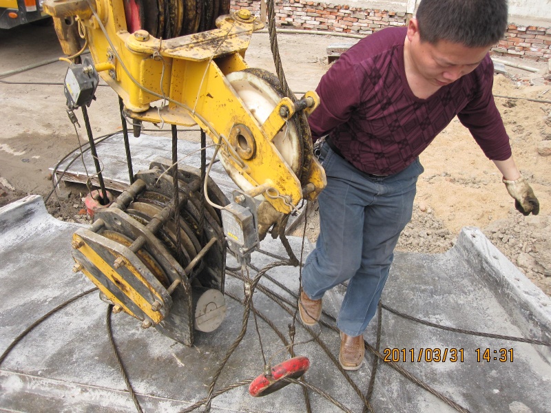

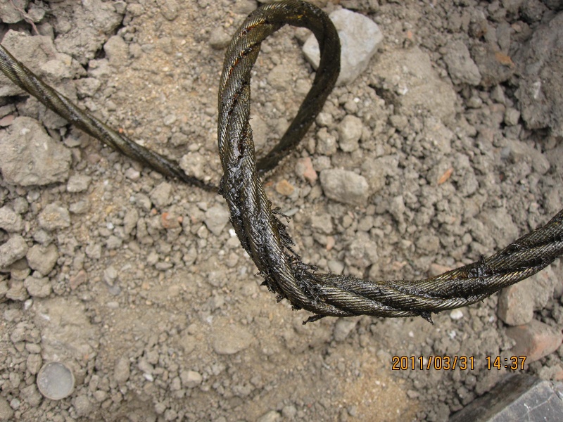

钢丝绳被徒弟搅成这样了,花了一千三换了新的。

可定是 吊点不垂直,  斜着的时候  起落钩了 , 然后钢丝绳掉槽了
然后再一起落钩  一捋  就成这样了

照片上那人就是徒弟,他说是钩子放到地上了还在放,最后就搅了。

钩子放到地上了还在放,最后就搅了   小钩只会出现这一种可能是被卷扬机和压绳滚搅的

:lol我的徐工25K5-I回来后我就给他加上了圈养监视器600元 就是防止钢丝打搅 又一次夜间施工小勾卡住了后边还在动差一点就和你一样了 改天上图
