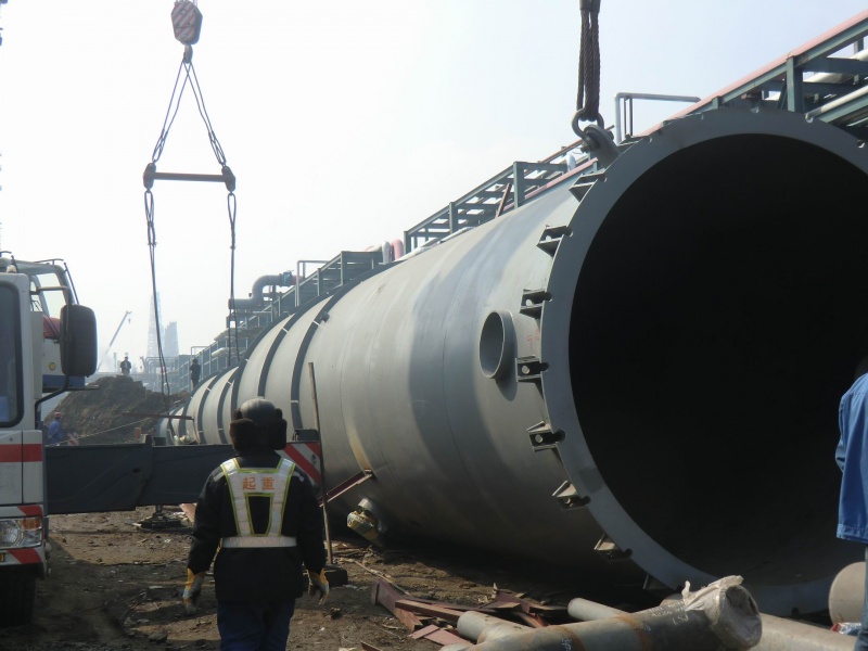

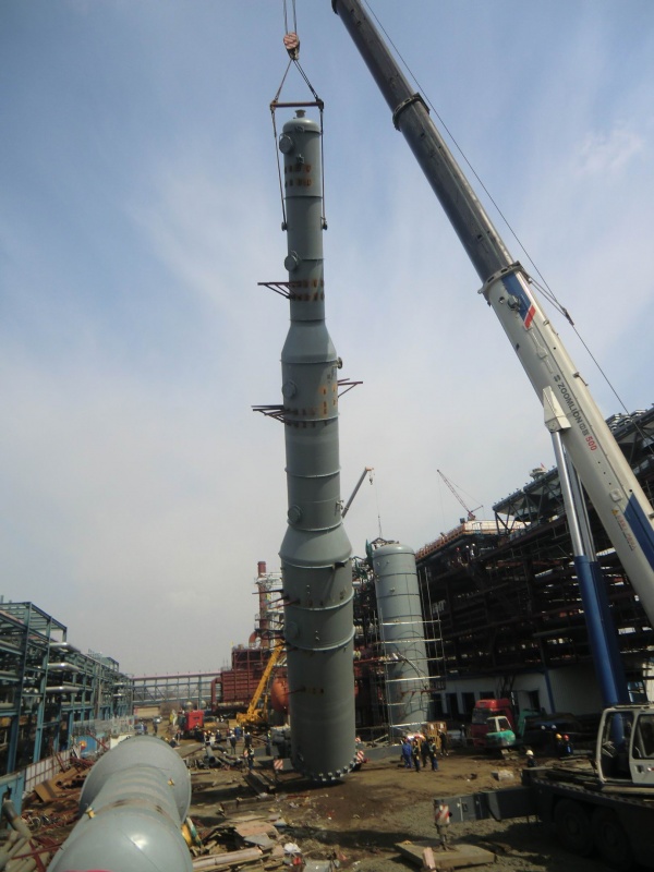

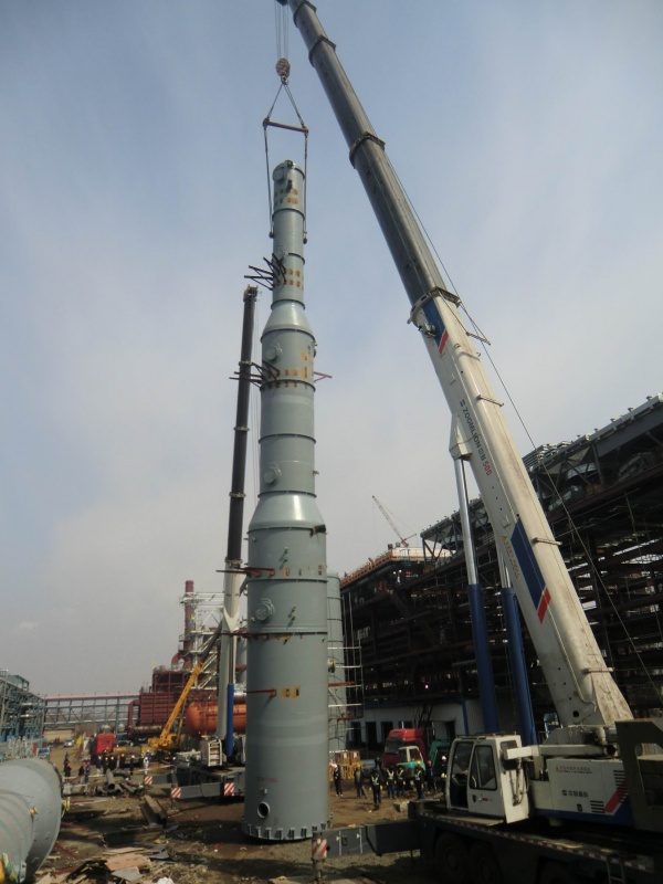

石油二厂,350主吊,260溜尾,设备重43.7t,作业半径11.00m,高度33.7m。

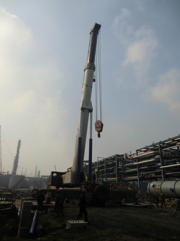

350升扒杆
350升扒杆

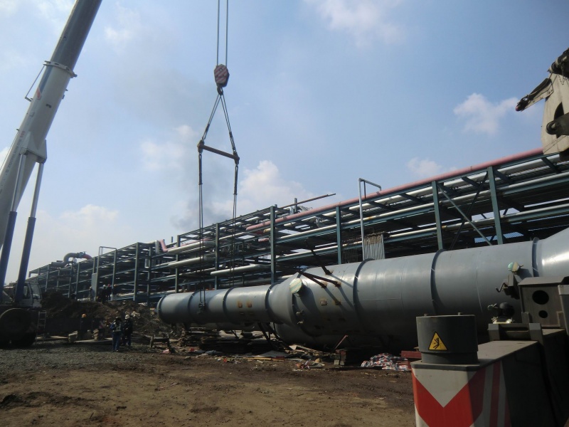

吊车就位
吊车就位

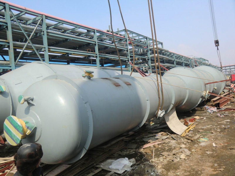

静待吊装
静待吊装

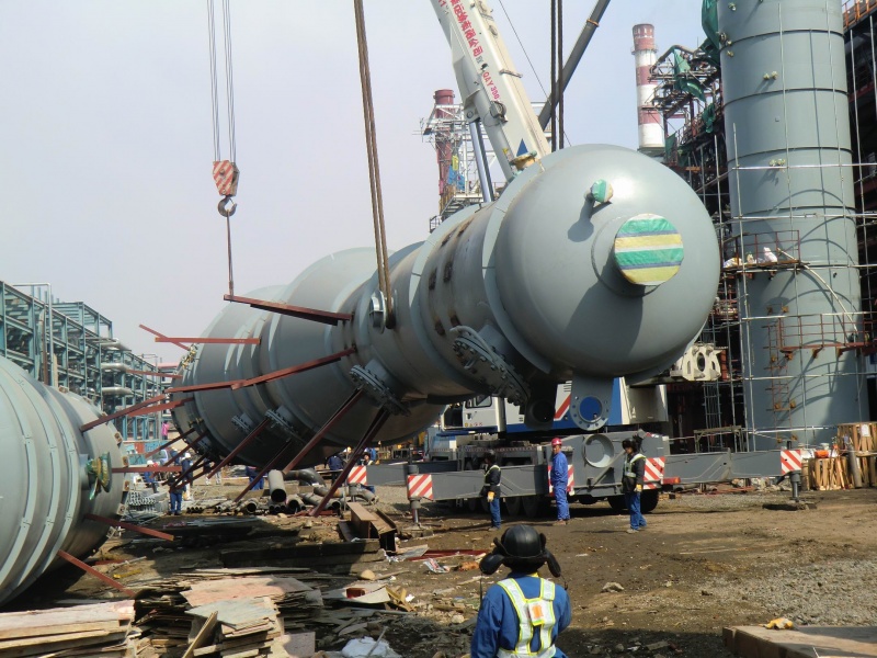

起吊
起吊
起吊
起吊

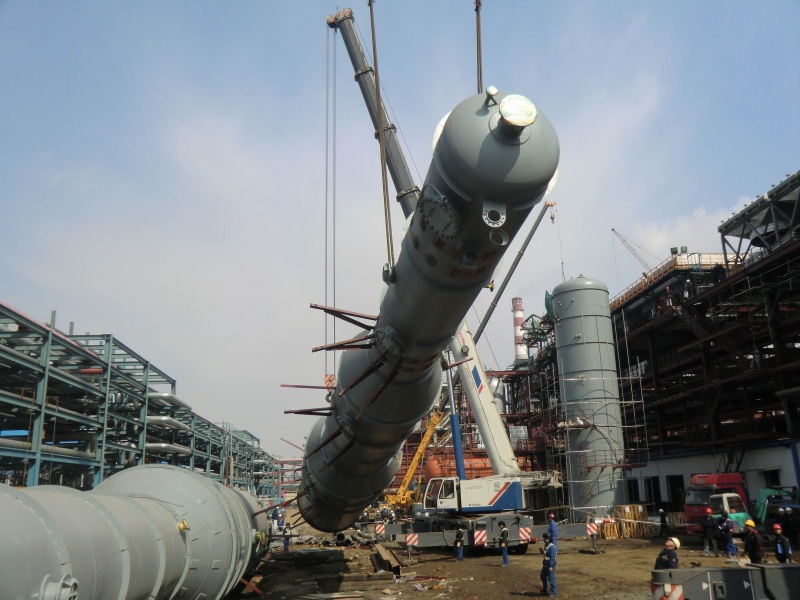

翻身
翻身
翻身
翻身

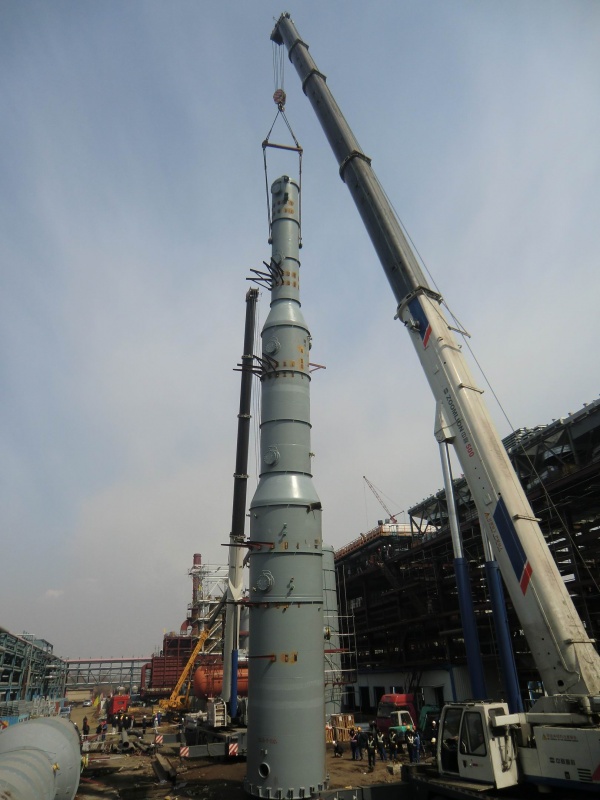

立起
立起
准备就位
准备就位

吊这种设备应该是全包了,掉一个塔不会超过5W。350T主吊余量应该蛮大
