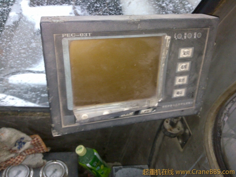

你好,你是专门搞吊车电脑的吗?我的浦沅65H03年的电脑坏了,请问下你可以修吗?

    请问你的03年分体式电脑是啥故障现象?能描述一下吗?

    电脑纯粹没有显示,压根没电。因为我买的是旧车,买回来就是坏的。我的QQ422292656你的是多少。
就这个
就这个

么见过这样的显示器!

    你那是PEC-WY-03TA-200型伸缩臂结构分体式力矩限制器,简称PEC-03T  A型。
先看主机箱上插头J2的7芯插头中的1号针和2号针之间有无24V电压。
