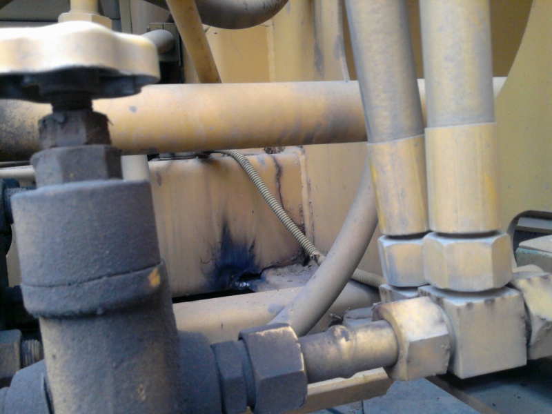

发现上车驾驶室有点下垂,拆开一看 ,原来是这个短了 ,刚一年!

焊接加固吧,我的12都焊了好几次了,也是这里,最好加个斜拉条:victory:
