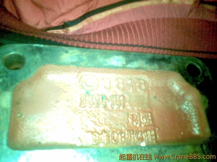

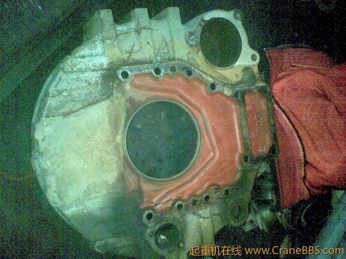

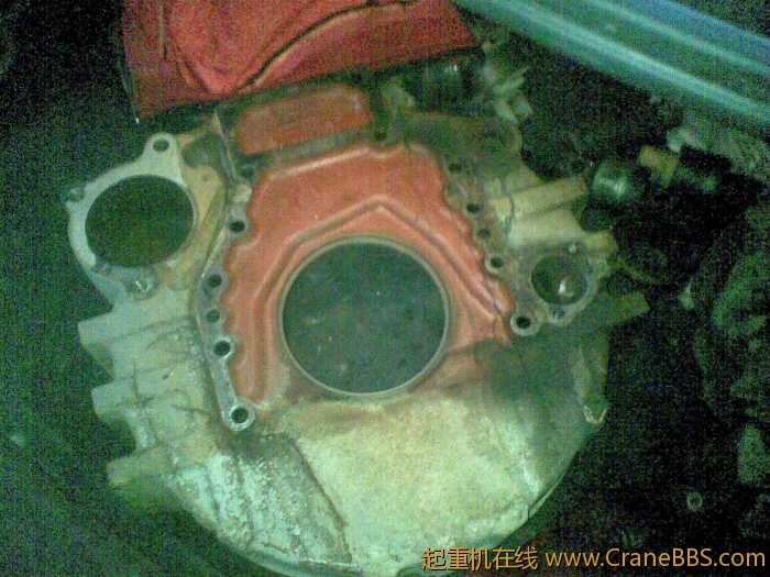

碎掉了。这叼东西太难买,一般汽配店都没

:)你是哪年的应该是D6114的吧 一般大一点的汽配城有
发表于 2011-4-13 10:25 | 显示全部楼层
有卖的,以前我家的杭发差点就震碎了!顺便把发动机垫脚的胶换掉,壳裂了很有可能就是那几个东西老化造成的
