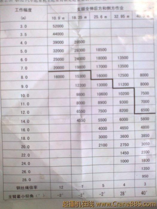

你们的三一52    20米能吊多少  幅度能趴到28米么??

小不得看性能表啊。。:dizzy:

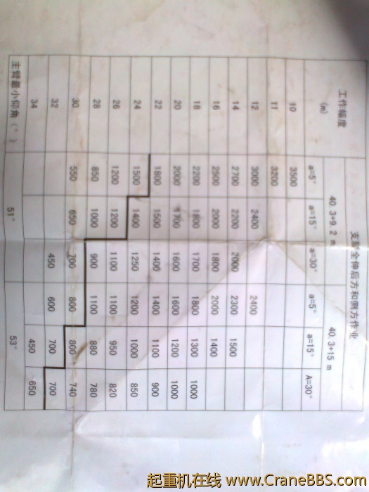

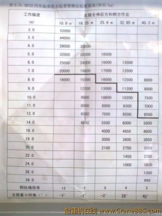

 楼主| 发表于 2011-4-14 22:03 | 显示全部楼层
看表
说是28米吊980还真不敢趴
说是28米吊980还真不敢趴

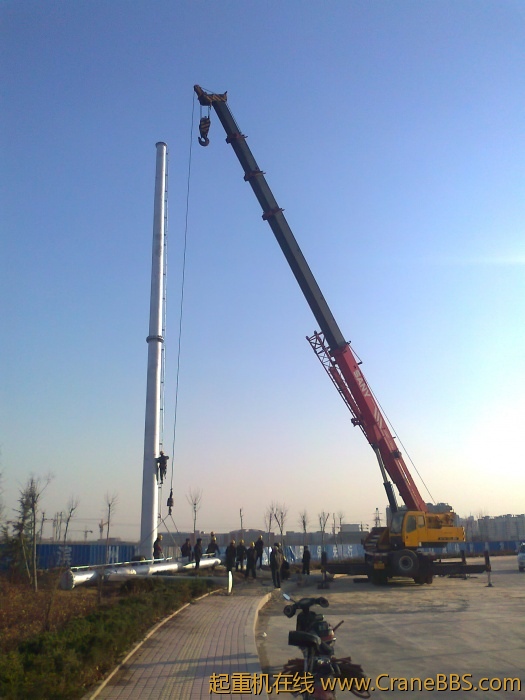

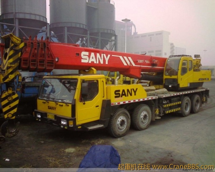

 楼主| 发表于 2011-4-14 22:16 | 显示全部楼层
这是论坛里的唯一红色52T
发表于 2011-4-14 22:21 | 显示全部楼层
有点乱.
发表于 2011-4-14 22:22 | 显示全部楼层
 楼主| 发表于 2011-4-14 22:38 | 显示全部楼层
确实是 52

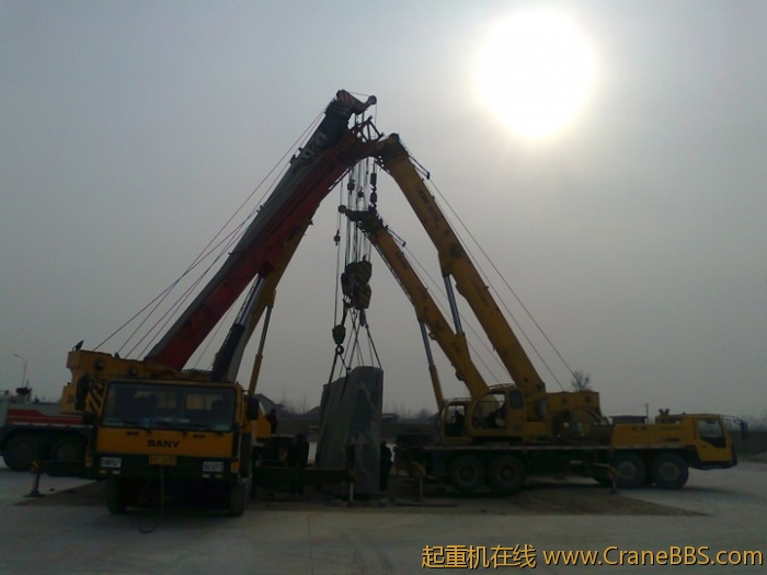

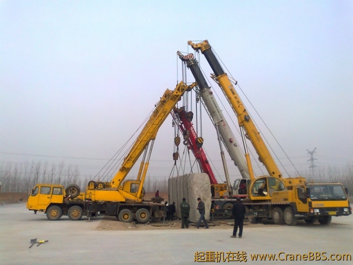

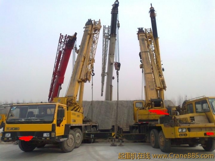

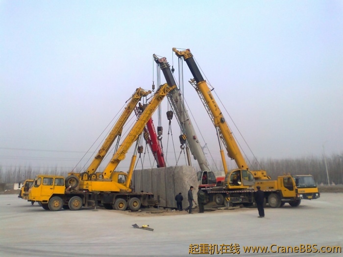

发表于 2011-4-15 08:12 | 显示全部楼层
那石头多大的啊,很给力
 楼主| 发表于 2011-4-15 09:04 | 显示全部楼层
回复 16# 玉龙飞侠
    大约在220吨左右  我那台车吊到48吨  其他是50K-I  50B  70K   70H都超载
发表于 2011-4-15 12:10 | 显示全部楼层
那石头吊起来干嘛?又没有位置装车
发表于 2011-4-15 12:11 | 显示全部楼层
那石头吊起来干嘛?又没有位置装车
发表于 2011-4-15 12:29 | 显示全部楼层
总觉得三一这么大的公司负面新闻太多
 楼主| 发表于 2011-4-15 12:43 | 显示全部楼层
回复 19# cndiking
    往东挪了40公分  领导说放偏了
发表于 2011-4-15 12:48 | 显示全部楼层
回复  玉龙飞侠
surunke 发表于 2011-4-15 09:04 [url=http://www.cranebbs.com/bbs/images/common/back.gif]http://www.cranebbs.com/bbs/images/common/back.gif[/url]
    太厉害了,天才司机全部让这石头聚集到一起去了
 楼主| 发表于 2011-4-15 13:00 | 显示全部楼层
回复 22# 玉龙飞侠
吊之前先喊了:  谁不卖力 不真吊 XXXXX  听见了么??都使劲
发表于 2011-4-15 14:24 | 显示全部楼层
回复 23# surunke
    不吊高,没事,不同心会有什么后果?想过没有?

 楼主| 发表于 2011-4-15 19:24 | 显示全部楼层
回复 24# 金辉起重
    后果很严重
