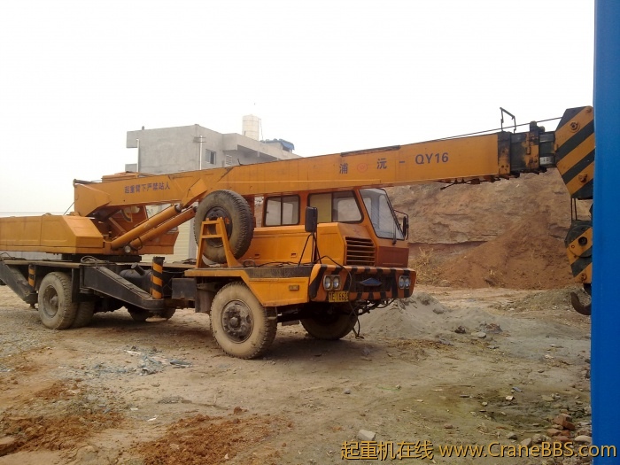

 楼主| 发表于 2011-4-15 20:55 | 显示全部楼层
我把车照片发大家看下

    牛车,铰接式支腿,
 楼主| 发表于 2011-4-16 10:48 | 显示全部楼层
我在湖北买的那车!!嘿嘿!用这车起步的!5W5买的!现在乱七八糟用了8W左右了!大沟被我换成小钩了!!这车最大缺点就是只有大钩 唉!在搞一个月就把发动机换了!!!
