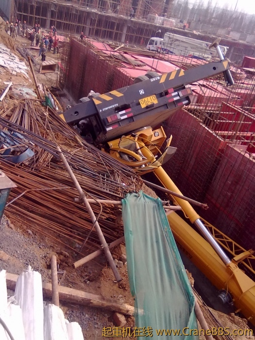

这20G翻的那叫一个惨啊
发表于 2011-4-15 19:02 | 显示全部楼层 |阅读模式

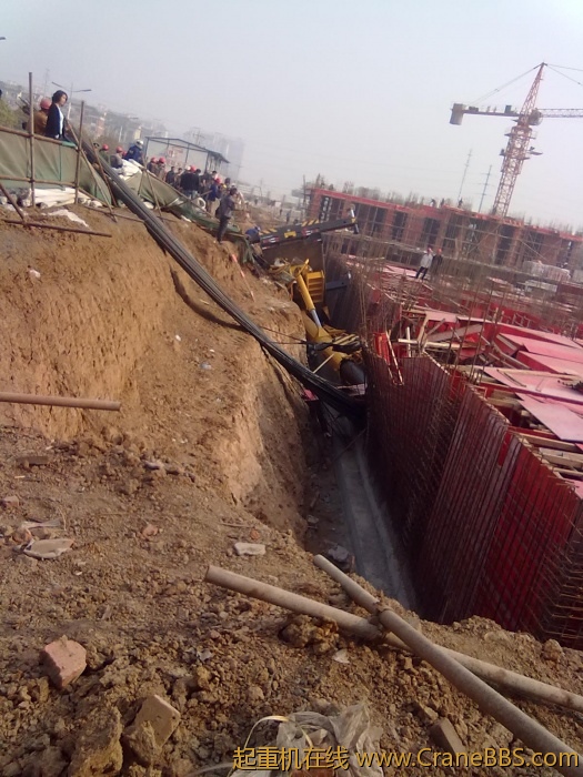

    201104151291111.JPG 我当时就在旁边搭台子,等我跑过去的时候人就卡在这个位置 ,上半身都卡在车子和土坡中间,就剩下屁股和两条腿在外面,然后来了两挖机把车后桥往外推,把人给拉出来了,那家伙运气真好,从窗户往外爬的时候卡在那了,除此之外,他跳车也是死,不跳也是死。。。。。。。。

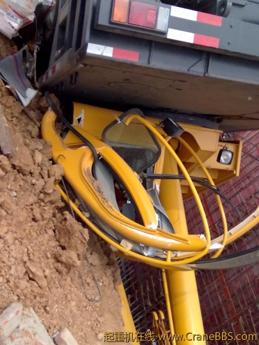

为啥现在的徐工车在翻车的哪一刻都会把大臂向翻车的相反方向转的..

 楼主| 发表于 2011-4-15 21:57 | 显示全部楼层
回复 15# feijiyao
他一吊三捆螺纹大概6吨,估计是靠坑的腿子滑了
 楼主| 发表于 2011-4-15 21:59 | 显示全部楼层
回复 16# 拜拜就拜拜
    他没转,车子是横着停在路上直接往侧面翻的

跟场地也有关系的
发表于 2011-4-16 23:02 | 显示全部楼层
回复 20# 一针见血
    兄弟..我想问下..侧面翻的话..也是臂头朝下啊..这图片看起来像是翻车的哪一刻把大臂转回去..保护大臂了..上个月不是有人发了4辆车同时翻车的图片吗..3辆徐工..一辆中联..3辆徐工和你现在这辆的情况是一样的..中联哪辆就是直接大臂和地面接吻了..

 楼主| 发表于 2011-4-17 12:15 | 显示全部楼层

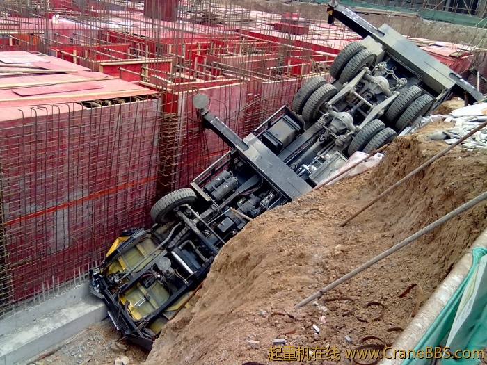

回复 39# 拜拜就拜拜
    你的理解有问题
这车不是在工地上吊东西的,只是来卸钢材的,当时吊车是支在坑边,吊车和货车是屁股对屁股的,货要卸在吊车伸全腿的那边,当时吊车只是起钩没有转向,然后后腿靠坑边的腿塌陷,吊车直接翻入沟中。。。。
